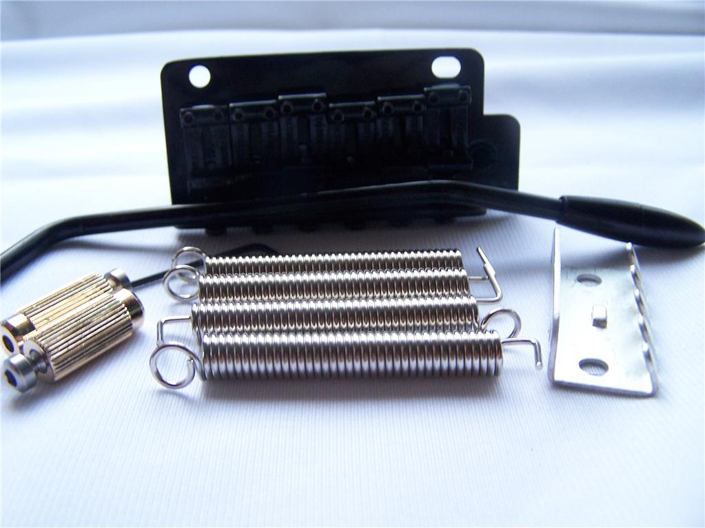

El titulo habla por si mismo. Quiero mandar a tomar por c*** el Floyd y meterle un tremolo estilo fender o wilkinson. Lo que me gustaría consultar aqui es, primero, si se puede hacer y segundo, que opción escoger, ya que quiero un puente bueno, porque la guitarra mas o menos lo vale xD
Supongo que lo de reemplazar el floyd por el otro sera bastante facil, una vez se tenga todo, no? >.<
He mirado unos cuantos, y este es bien barato, pero el caso es que si va a ser bueno o aparte necesitare unas buenas clavijas.
http://cgi.ebay.es/ws/eBayISAPI.dll?ViewItem&ssPageName=STRK:MEWAX:IT&item=290296025994
Lo dicho, un saludo y gracias de antemano!

si te coinciden el ancho de los tornillos seguramente si se puede lo que te va ha sobrar hueco por un tubo, y no se que conseguiras, porque estos puentes tambien son inestables si no apoyan en la madera.

si lo que quieres es estabilidad hay unos chismes que se ponen por detras y te estabilizan el puente, no son muy caros. HIPSHOT TREMSETTER - Thomann Cyberstore Español

Esos estabilizadores para puentes tipo floyd rose tambien los podemos hacer de forma casera y son muy faciles y van muy bien ademas que incrementan el sustain de la guitarra, en cuanto pueda pongo un tutorial de como fabricarnos uno ya que hay mucha gente con problemas de estabilidad.

Estoy con first. El cambiar de puente a uno semiflotante no te va a dar mas que problemas.
Si lo que buscas es estabilidad, o un tremsetter de hipshot o el inventillo de demo pueden ir d.p.m.
