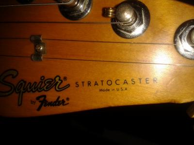

jordicris
por el 14/04/2018
Mirad la mia Made in usa. Espectacular mastil.
