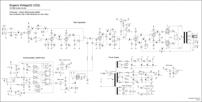

Cambiar las valvulas de la etapa no supone problema. El ampli tiene una toma rca, junto a la proteccion de las valvulas. Tambien hay un potenciometro que debes mover en funcion del voltaje que te de el polimetro que conectaras las pinzas a la toma rca. El voltaje debe ser 15,74 voltios y ya esta, asi de facil.
Adjunto esquema del ampli:
En cuanto al altavoz no lo cambies, es suficientemente bueno y la diferencia con un greenback es muy poca para soltar 100 euros.
