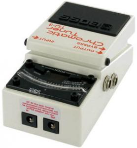

Boss tu-3 es lo que realmente se supone que es?
daniguner
por el 10/02/2016
Boss tu-3 o tu-2, he aquí el motivo de mi duda, me voy a montar mi primera pedalboard y voy a necesitar un afinador cromático, pero leyendo sobre este pedal leo desde que tiene funciones de buffer, de alimentador de hasta 7 pedales y aparte la función de afinador.
Que hay de cierto en todo esto???
Osea quiere decir que si tengo uno de estos en la pedalera ya no me haría falta pillar una fuente de alimentacion tipo power plant?
Comprendo que la suma de todos los miliamperios de los pedales no deben superar los de la fuente de alimentacion, si pero lo de la función de buffer? Se supone que es para que no se deteriore la señal de los pedales?
Bueno he aquí mi duda y perdonad mi ignorancia pero sino lo pregunto la rayada no me deja dormir.

Y si me he leído varios hilos sobre este pedal y no lo dejan claro del todo, si alguien lo tiene por ahi y entiende bien el funcionamiento del pedal... y aunque no lo tuviese supiera cuales son las funciones exactas de el... que me dedique unas lineas que es gratis! Y yo le estaré eternamente agradecido.
J.C.
por el 10/02/2016
Para poder alimentar otros pedales con el afinador, este debe estar enchufado a una fuente.
Si lo alimentas con pila, no sacas tension para alimentar ningun otro.
O sea, fuente si o si.
En cuanto al buffer, es asi.
Lo tiene incorporado en su circuito (no es TBP) por lo que puede venir bien en cadenas de pedales largas donde todos son True by pass.
Esto hace que la señal no se debilite hasta llegar al amplificador.

Refloto este hilo porque he adquirido un BOSS TU3 y queria hacer una pregunta que seguro es muy sencilla pero que yo voy perdido. ¿Que latiguillos tengo que comprar para alimentar otro pedal desde el BOSS TU3? si me podeis poner un enlace o algo os lo agradeceria, ya que estoy mirando en internet y me da que terminaré comprando alguno que no sirva....
Muchas gracias anticipadas!
culebra
por el 28/03/2021
Básicamente es una entrada hembra con varias salidas macho para alimentar otros pedales.
Lógicamente hace falta un alimentador. Tengo el Boss tu3 como primer pedal de la cadena. Estoy encantado con él.
Yo me lo compré hace mucho y lo he usado un tiempo. Para combinar algunos pedales va bien. El problema es con algunos pedales, sobre todo digitales en combinación con analógicos. Acaba metiendo ruido. Por eso decidí aislar los pedales. Para unos pocos analógicos no he tenido problemas. Este no es exactamente el que compré, pero vamos, del estilo.
