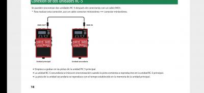

Hola, si tienes esos dos de Boss como los tienes conectados?
Creo que puedes sincronizarlos mediante midi,no tengo idea pero en el manual del rc5 pone que se sincronizan así.

A esto me refería:

Los tengo conectados por trs a través del midi. Y el clock funciona perfectamente.
Esto que tú propones (gracias por la ayuda igualmente) es como sincronizarlos.
Pero no tengo idea de cómo conectarlos de la guitarra al ampli a ambos y que sean independientes.
