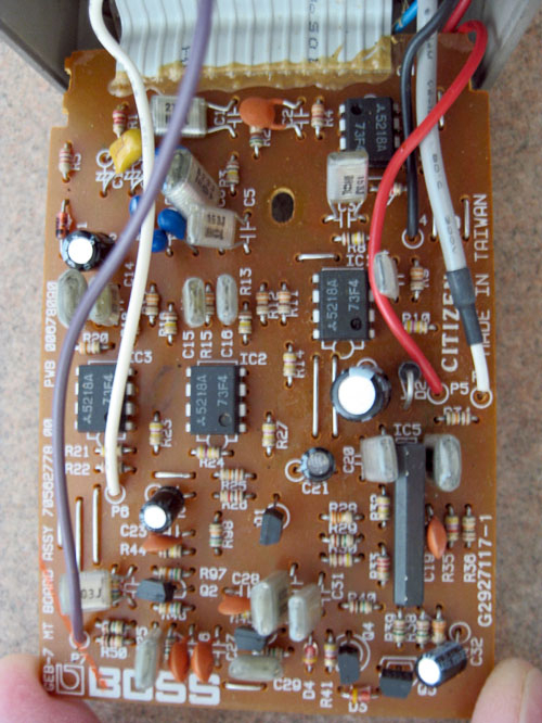

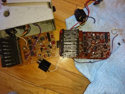

Buenas, busco de vuestra sabiduría para ver si me podéis aclarar si el boss ge7 de la derecha de la foto es taiwan o japan. El de la izquierda estoy seguro de que es japan pero con éste tengo dudas...
A ver si alguien me lo sabe aclarar... Gracias de antemano!!

las placas son exactamente iguales, por lo que veo los taiwan lo pone en la pcb y los integrados van en vertical......
Iván Jiménez
por el 20/06/2022
Es que el ge7 tiene unas cuantas versiones a lo largo de su historia y como no coinciden ni el color de los condensadores de uno y otro ni los tres chips que lleva en línea pues no tengo muy claro que sea japones o no.
No obstante tengo que cambiarle un jack que no funciona bien y lo compararé de sonido con el japones y otro que tengo taiwan a ver a cual se parece más...
Muchas gracias! Si alguien puede aportar algo mas de luz se lo agradeceré!
