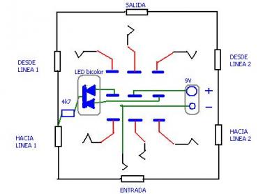

Hola, te respondo a lo del final. Hay cajas de conexión... pero si sabes algo de electrónica, con una cajita de aluminio, 6 hembras jack y un doble conmutador stomp puedes hacerte un comnutador para dos líneas de efecto (o actúa una, p.e. el AC-3, o actúa la otra, el resto de pedales). Ese conmutador lo he visto en Ebay por aprox $4 envío incluido (haz el cambio).
Si además el stomp es de 3 circuitos, con una pila puedes alimentar un LED bicolor que indique qué línea está activa. La pila duraría la leche, claro.
Si te lo quieres hacer y necesitas el esquema me lo dices.

Hola muchas gracias por la respuesta ! ... claro q me interesa el esquema y un par de fotos si tienes . Tu utilizas algo asi ? Bueno de antemano muchas gracias !

Hola, te mando el esquema de un pedal para tener "dos líneas" de pedales.
El cableado en verde junto con el LED bicolor y la pila de 9V es opcional y vale para indicarte en qué línea estás. si se usa, el conmutador ha de ser de 3 circuitos como éste:
2, 3PDT 9-Pin Effects Stomp Foot Switch True Bypass,BL - eBay (item 260542692326 end time Feb-23-10 00:44:29 PST)
Y el ese caso el Jack hembra de entrada es "estéreo", usando el central como "interruptor" así sólo se enciende el led cuando tengas la guitarra enchufada.
Si no vas a usae LED te vale un conmutador de 2 circuitos y el Jack hembra de entrada puede ser mono.
Si tienes dificultades mándame privados para no empastar éste hilo.
Por cierto, yo ando detrás de este pedal. Perdí una oportunidad por 40 euros y ahora me arrepiento:evil:. Uso el simulador de acústica de mi multiefectos AX100G y aunque es efectivo, no tiene mucho con qué "jugar".
Hay una "opción B" para este pedal si tu amplificador es capaz de usar dos entradas a la vez (una de guitarra y otra de línea o dos de guitarra y ver si no distorsiona cuando se use la salida "line Out") que es conectar los distorsionadores, etc, tras el AC-3 por la salida G-Amp y tras ellos la entrada de guitarra del amplificador y un cable directo de la salida Line Out a la otra entrada del amplificador. Es debido al funcionamiento curioso de estas dos salidas. Mírate las páginas 11 y 12 del manual (Boss AC-3 Acoustic Simulator Owner's Manual). Pero claro, eso sólo vale si dispones de 2 entradas en tu ampli. Si te distorsiona la que viene de Line Out siempre podrás hacerte un atenuador con dos resistencias incluso en el mismo cable. Y si no, si tienes conocimientos básicos de cómo soldar, etc, podrías hacerte un mezclador sencillo como el del esquema que te adjunto, que además te valdría para otras cosas.
