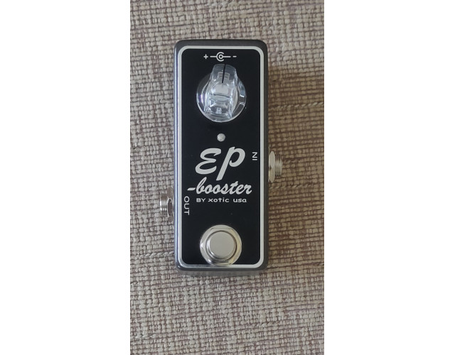

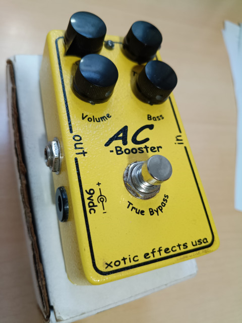

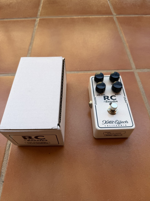

El RC. Sin duda. El AC se acerca al rollo tubescreamer pero con màs mala leche, y el RC es un booster con ecualización. El EP es un clon de un previo Echoplex. Tiene 3 modos de ecualización. Es màs lineal y algo màs transparente que el RC. Me gustan mucho ambos. De escoger uno, me quedaría con el EP. Màs por proximidad a mi concepto de booster que por sostener que uno es sustancialmente mejor que el otro. Ambos son magníficos.

Error.... No son tres modos de ecualización, sino cuatro. Seleccionables a través de dos mini switches internos.

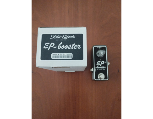

El EP, basado en el previo del Echoplex, es bastante lineal en su comportamiento. A pesar de ser formato mini el circuito y componentes es tan pequeño que permite su alimentación con batería de 9v. Y como su consumo màximo solo alcanza los 5 mA, es factible alimentarlo así. Si no lo aprietas mucho en el pote de level, puedes tener cientos de horas de funcionamiento. Muy conveniente si tu fuente de alimentación no es buena. El ruido puede ser todo un problema.El pedal es muy silencioso. Pero al ser un boost, si entra ruido, lo va a amplificar cuando se active.
Admite alimentación a 18v. Y suena mejor así. Màs transparente aún. Y gana en dinàmica.
Los dos mini switches internos, actúan realzando uno los medios-graves y el otro los medios agudos. Son cuatro combinaciones. : off-off, on-off, off-on y on-on. La primera es la màs lineal ; la última donde alcanza mayor incremento.
Si no recuerdo mal, el rango es de +6 a +36 db.
