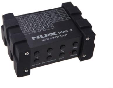

Hola a todos, tengo un Blackstar ht20 mk2 y un nux psm2 que me funciona en todos los amplis que tengo y he tenido, el tema es que en el ht20 mk2, puedo activar y desactivar con un cable estéreo el canal y el voicing de los dos canales, pero cuando desactivo el voicing, tb me corta totalmente el sonido, es decir, si pongo el canal limpio con el voicing limpio, me corta el sonido, si porngo el canal dist con el voicing limpio, tb me lo corta, si pongo ambos canales con el voicing "sucio" se escucha perfectamente, puede ser qe dese el nux, mande alguna señal de corte del bucle de efectos y mutee todo? si el mismo cable estereo que uso, lo pongo en cuanquier pedal de cambio de canal, me funciona todo perfectamente, es solamente desde el nux. Muchas gracias

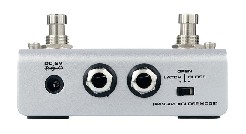

#1 ¿En qué modo tienes puesto el Nux? "Latch-Open-Close"
En el modo "Close" es pasivo, como cualquier pedal de cambio de canal.
Saludos!
romero_sl
por el 09/07/2025
Sabrías decirme como se pone en modo pasivo?
Tommy Blackbird
por el 09/07/2025
romero_sl
por el 09/07/2025
Ah ok, es que el cacharro tuyo es distinto
