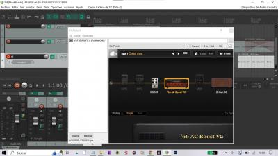

Hola, utilizo el Reaper para grabar y tebgo instalado el bias fx en los pluguins el problema es que cuando lo abro para utilizarlo en una pista (FX) la ventana que salta esta cortada, no se ve entera y por tanto no salen todos los elementos. He mirado en ajustes y se puede ampliar pero no disminuir. Alguien sabe que puedo hacer?.

Usa el vst3, y si no te permite agrandar arrastrando del orde de la ventana, si no recuerdo mal, en las preferencias, si no recuerdo mal, hay una entrada para cambiar el tamaño

Aunque agrande la ventana la del bias queda igual. En vst3 no me sale, lo tengo en desarrolladores. Cambiar el tamaño tampoco funciona cambia el tamaño pero todo continua igual

Prueba a abrir el standalone, cambia configuración visual del 125% (que probablemente tengas activado) al 100%

#4 Hola, ya lo he probado y continua igual.

Escribiste al soporte de Positive Grid?
