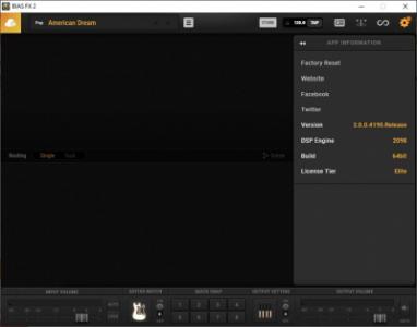

Hola amigos, tengo un problema
Estoy usando el Bias Fx 2 pero de un tiempo a la fecha no puedo cambiar los presets....tengo windows 10 y ya he formateado la pc y aún así no me deja cambiar de preset, incluso bajé otras versiones...tengo la 2.0.0.4190 Elite.... si alguien tiene la solución le estaré agradecido.
Rossend Bruch
por el 17/08/2022
#8 los presets se guardan en Mis Documentos\Positive Grid\BIAS_FX2. Antes de formatear el PC tenias que haber hecho backup de esta carpeta.
