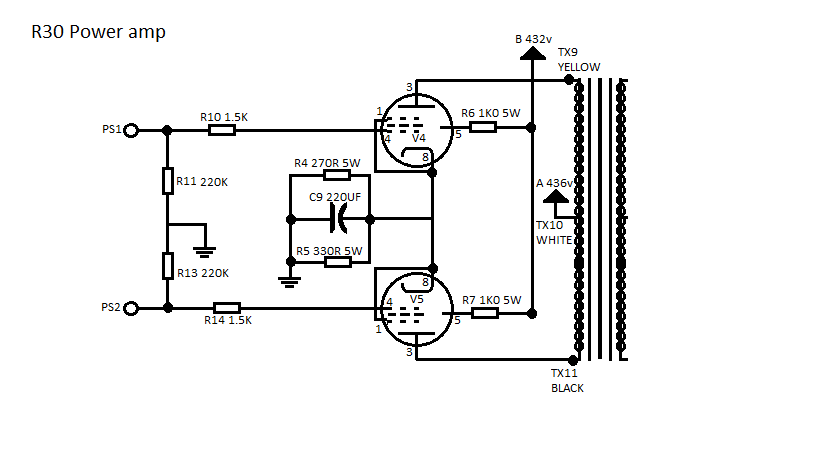

hola muy buenas, tengo un ORANGE ROCKER 30 y le tengo que cambiar las válvulas de potencia, he estado leyendo este post pero como no tengo puta idea pues no me aclaro. Si le cambio las de potencia tengo q regularle el bias o no??? en el caso de q se lo tenga que regular sabeis de algún tutorial por donde me pueda guiar?? muchas gracias

#1 cas de potencia si. millor levalo a un técnico. non é nada fácil ese axuste. cas de previo é quitar e poñer e a rodar. en Vigo hai un moi bo pero quédache lonxe. na coru hai un tamén que recomenda moita xente da escea.

Hola lumachon.
En el Rocker 30, según el foro de Orangeamps, no sería necesario.
En Orangeamps, muchos foreros tienen la misma duda que tu y todos obtienen la misma respuesta.
Te pongo un ejemplo (si rebuscas ahí, encontrarás más respuestas):
https://forum.orangeamps.com/viewtopic.php?f=3&t=27759

Como te comentan parece ser que el Rocker 30 tiene polarización por catodo, por lo que no tiene ajuste de bias como se entiende habitualmente. Podrias perfectamente quitar las 2 EL34 que trae y poner otro par emparejado...

Muchas gracias a todos, hoy le pongo las nuevas y a ver q pasa hahaha. Salud
