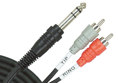

PD2: Al quitar el jack lo tipico que lo tocas con el dedo.. pues se oye bastante mas señal que con la guitarra conectada, asi que no se, que pasa he comprado mal el cable o algo? es este:
https://www.thomann.de/es/the_sssnake_ypr2030.htm
Es por ser el cable estereo y la guitarra ir en mono?

creo que ese modelo no te va a servir para guitarra, la entrada de linea que tiene es para señales de audio mas fuertes.
La prueba es fácil, conecta un mp3 en la entrada y prueba a grabar...
si eso funciona... pues la guitarra no te da la señal suficiente, tendrías que;
cambiar de tarjeta
o adquirir un preamplificador...para después conectarlo a la tarjeta que tienes.
Decirte que esta tarjeta, que yo recuerde, tampoco tiene control de volumen de grabación...no aparece el control en windows...si el de reproducción, pero no la grabación, ¿es así?.

Puedes usar el X vamp sin ningún en efecto o en una simulación de limpio, sólo para que te suba el nivel de la guitarra, y conectar este a la interfaz para que te actúe como un preamplificador. Debes conseguir un cable que te convierta 1/4 estereo a 2 entradas RCA.
