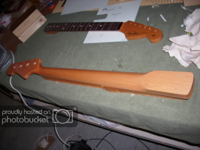

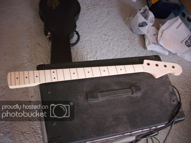

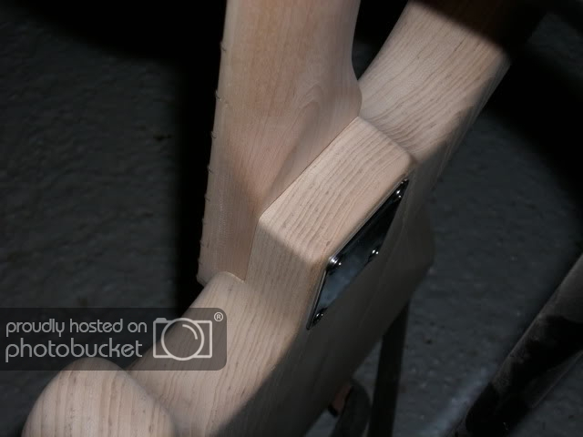

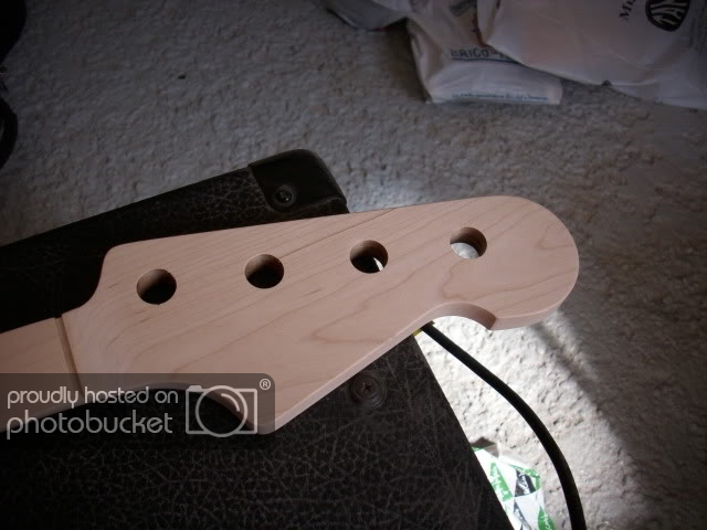

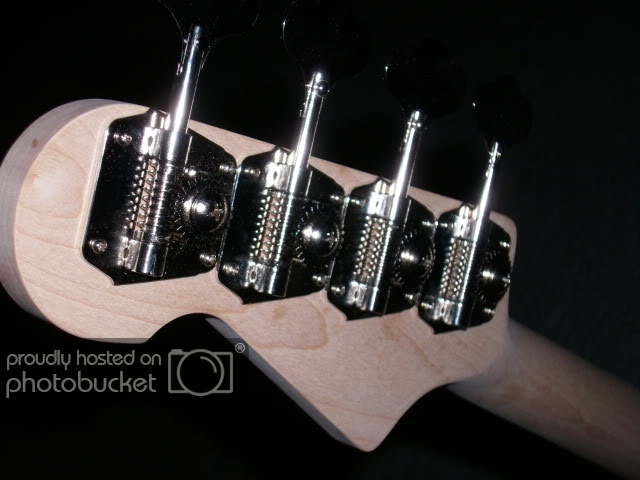

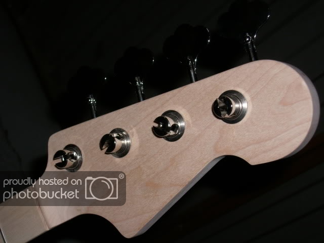

La pala tiene una muesquita de madera de más, por el tema de la licencia fénder para que no les digan nada

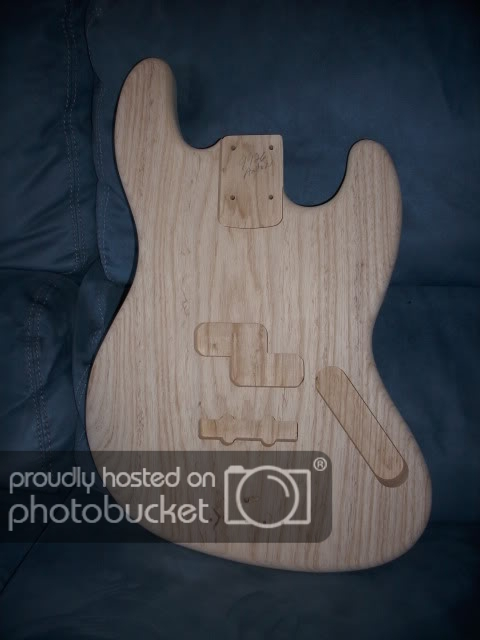

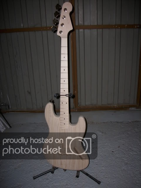

Un bajo USACG

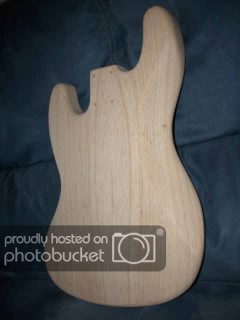

Y el cuerpo es de una pieza...y como una pluma
Lo iremos poniendo cosejas poco a poco....
Esto va p´alante a falta de alguna cosejas.Un adelanto

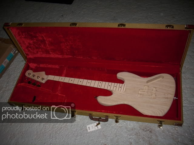

En su estuche,que ya lo tiene :eek:

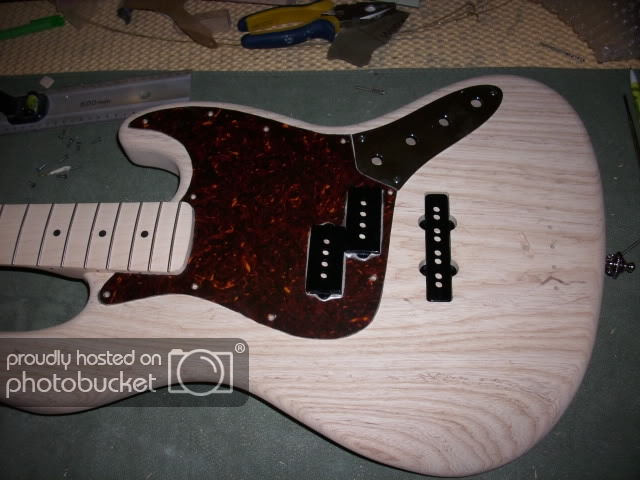

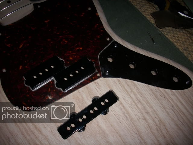

Me faltan las pastis que las voy a pedir ya y compilar el golpeador,el que tengo es corto , pero menudo bajo :ok:

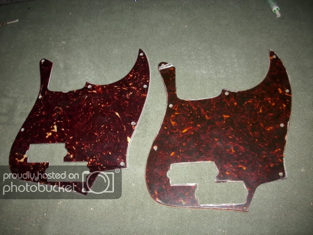

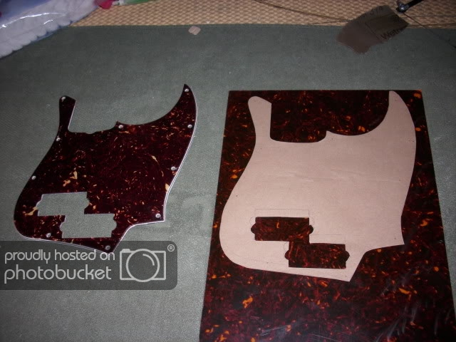

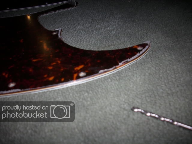

El golpeador era un poco corto así que me he agenciado una plancha de tortoise igual que el golpeata que tenía y bueno.he sacado una plantilla con los 8 mm de modificación que necesitaba así que,nada más que he ido poniendo y a cortar
Una vez que lo he tenido lo he montado para alinearlo con las pastillas y eh voilá...Los rebordecillos que véis no son defectos sino que es el film protector que retiraré cuando lo instale definitivamente
La comparativa...Aquí ya está con los orificios de los tornillos avellanados y he empezado a cantear a cuchilla el borde para que se vean los colorines

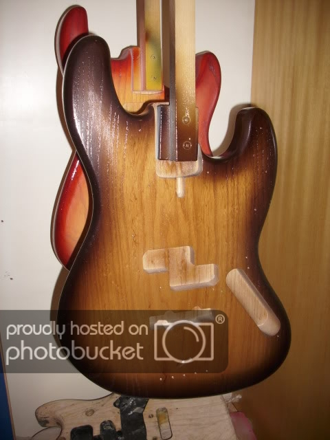

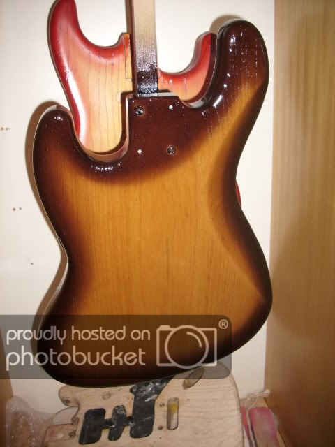

He dado ya el marrón de base y he anaranjado un poco el mástil
Raúl
por el 23/11/2010

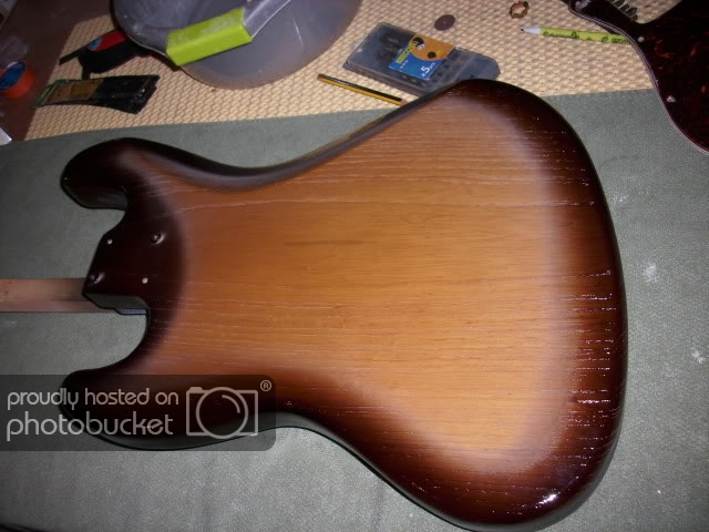

Bueno unas fotos del sunburst para abrir boca....Hoy sólo le he dado unos retoquecillos por los bordes y ya está para cerrar.He puesto el golpeador para que veáis cómo va a quedar
Raúl
por el 26/11/2010
Hoy le he dado el cierre transparente y el color en la foto ya es más real
