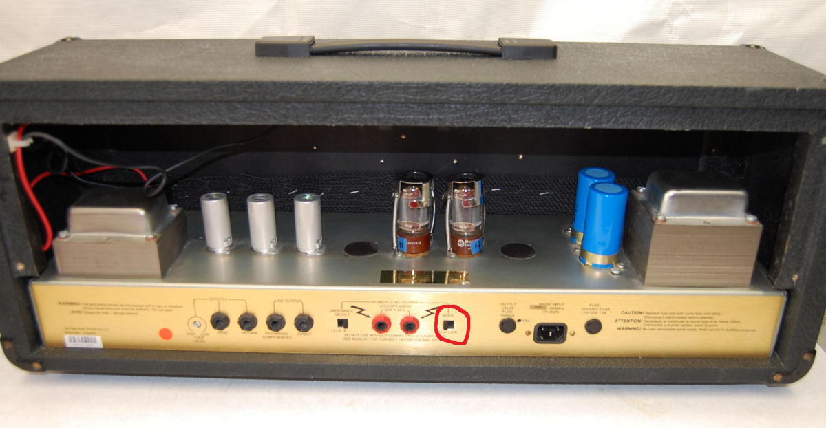

Buenas, mirando por ahi como bajar la potencia a mi JCM 900 de 100w me he dado cuenta de que mi ampli lleva un selector High/Low que se supone que hace eso.
Tambien habia leido que sacandole dos valvulas de potencia se dejaba en 50w de igual forma.
Ahora no tengo aqui el ampli para poder probarlo, pero seria lo mismo activar este boton que sacarle dos valvulas?? Osea, se me quedaria igual en 50w??
En el manual de instrucciones del ampli pone esto:
8. Output Mode Switch
Switches the amplifier from high to low power
output. The “low” setting configures the output
stage to “triode” operation, which gives half the
rated output (i.e. 25 Watts on 50 Watts models -
or 50 Watts on 100 Watt models). The “high”
power position gives “pentode” operation for the
full rated output.
Un saludo!!

En otro foro ya me explicaron que si se baja a 50w pero que cambia el tono (soy tan orejas de madera que ayer lo probe y no note el cambio :D)
Por cierto, he leido por ahi que si las valvulas se ven azuladas es que hay que cambiarlas, eso es asi?? Ayer mire y las 4 de potencia si que estan azuladillas, asique si las tengo que cambiar igual ya le saco dos y le dejo directamente en 50w.
Un saludo!!

Azuladitas no indica que esten mal....
el color realmente "malo" es el rojo cereza
El color azul es simplemente la nube de electrones cabreados que emite el cátodo de la válvula, estos están como la salida de un premio de F1.
Es un efecto normal, y que con el paso del tiempo y el desgaste se va apagando.
El color cereza es el malo, esto indica un sobrecalentamiento de la valvula en placa, y lo siguiente es la destruccion de la misma.
