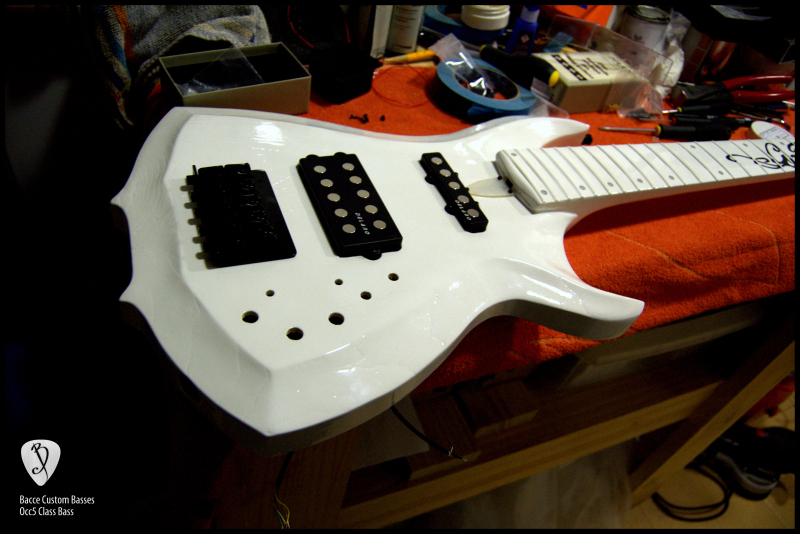

Poniéndoos al día de las cosas que han ido saliendo, otro bajo totalmente custom fabricado para Txema Grantotem de los MOEBIO.
Especificaciones:
Cuerpo de 2 piezas de fresno de pantano (swamp ash)
Mástil de una pieza de arce duro canadiense (hard maple)

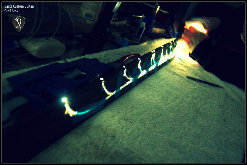

Diapasón de palosanto con retroiluminación.
Alma de doble acción.
Inlays en acrílico translúcido.
Retroiluminación mediante fibra óptica y 3 leds rojos.
Pastillas Delano MC4 y JVCE 4.
Previo Aguilar OBP3 Push-Pull de tres vías

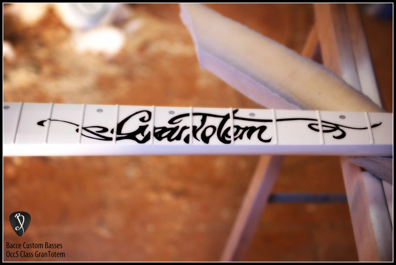

Acabado blanco nieve, incluido diapasón y lacado brillo.
Personalización en diapasón, letras a mano tipo tattoo "GranTotem"
Hardware Schaller negro.
Cejilla Graphtech.
2 Volúmenes - 1 Bass - 1 Treble - 1 Push/pull Mids
1 switch activo/pasivo
1 switch retroiluminación de diapasón.
Espero que os guste!

pintados hasta los trastes!
imagino que no durarán mucho pintados, y supongo que el haber usado palosanto en el diapason aun habiendolo pintado será por equilibrio de frecuencias

El diseño lo tenia claro Txema. El modelo y el acabado, incluida la retro iluminación.
Nosotros propusimos fibra óptica en el diapasón en lugar de leds. Y dejar los leds en un cajeado posterior para fácil reemplazo.
También propusimos la combinación de pastillas a lo que estuvo muy de acuerdo por su versatilidad.
Y por último siempre proponemos un previo tipo Aguilar de tres vías. Calidad asegurada en cualquiera de sus modelos..

El pintado de trastes fue algo que Txema pidió expresamente. Así que después de ajustar nos tocó repintar jajaja.
Efectivamente el palosanto es principalmente por tema de compensación de frecuencia. :ok:
