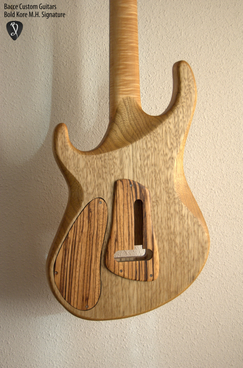

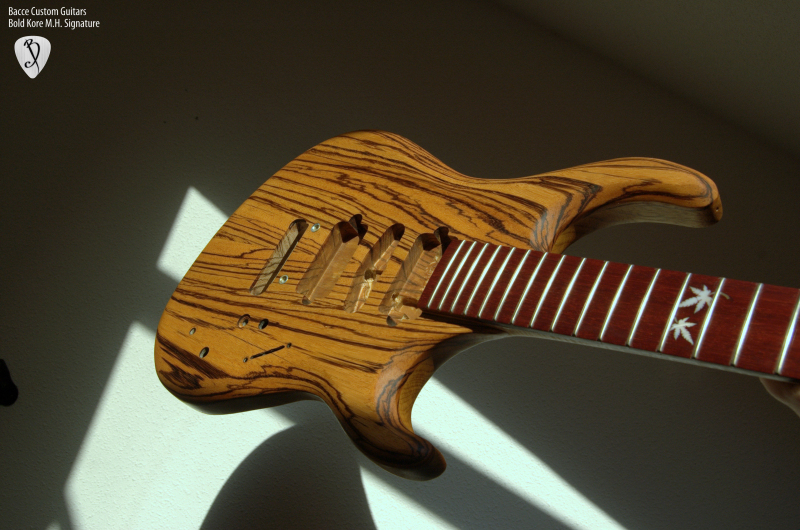

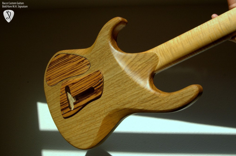

Os quiero presentar una guitarra que hemos fabricado especialmente para Manu Herrera.
Es el modelo Bold Kore. Actualmente está recibiendo las últimas capas de aceite antes de encerar y montar de nuevo.
Especificaciones:
Cuerpo de una pieza de Korina (White Limba).
Mástil Masterpiece de una pieza de Arce Flameado Canadiense.
Tapa "carved" (aprox. 1.7cm) de Cebrano (Zebrawood).
Diapasón de Palosangre (Bloodwood).
Escala 25.5" con 24 trastes Jumbo/Medium (2.63mm)
Inlays de Madreperla rosa y blanca, hojas de arce y logo.
Tapas custom de Cebrano (cubrealmas, electrónica y trémolo)
Ligero tinte miel.
Acabado en aceite y cera.
Hardware:
Puente trémolo Wilkinson VS100N cromado.
Pastillas The Creamery HB-SC-HB '59 + Single coil Custom Cream/Black.
1 Volumen Push-Pull para split coil / 1 Tono / Switch de 5 posiciones.
1 Blower switch (By-pass)
1 Booster switch regulable hasta 25dB (Custom USA)
Afinadores Sperzel USA Custom.

Hola Dani!
Me encantan tus hilos porque siempre nos enseñas maderas nuevas y diferentes :D
Es, sencillamente, preciosa y espectacular, como las demás. Me encanta ese punto de unión trasero entre la korina del cuerpo y el flameado del mástil ...
Sólo hay una cosa que me patina un poquitín, y es que un diseño tan bonito, tan trabajado y tan espectacular se ve un poquito eclipsado con el diseño clásico y blanco y negro de las pastillas, ... si las hubiera con un acabado parecido al del cuerpo, o que al menos todas fueran blancas ... sería el copón ...
Pero la guitarra, en sí, 10 sobre 10 totalmente!!
Y sobre todo, que eso tiene que sonar como los dioses ...
Un saludo y a disfrutarla!!

Gracias César,
tan amable como siempre... :)
La verdad es que para nosotros ha sido quizá el diseño más "conservador" de la marca. Aun así ha quedado una guitarra espectacular y sobre todo realmente cómoda para llevarla durante mucho tiempo. Ligera y ergonómica.
Los componentes de hardware han sido elegidos por Manu, así que le echaremos la culpa de las pastillas... ;) jajaja
Son un set de crema/negro - crema - negro/crema.
Un abrazo! :bien:

Bueno ... supongo que para gustos hay colores. Si él está contento, eso es lo importante!
Para ser un diseño conservador, el cebrado de la tapa es bien llamativo ... Tienes muy buen gusto, y no es peloteo, te lo digo sinceramente, además haces las cosas diferentes, te sales de la "norma habitual" pero manteniendo la calidad, que es lo importante.

me gusta la veta de la korina, se parece a la del sapelly rameado pero de otro color
