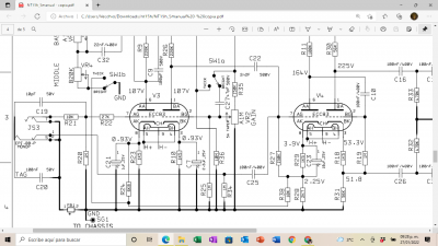

pin 1: 146 v
pin 2 : 118 v
pin 3: 0 v
pin 4: -3.70 v
pin 5: -3.70 v
pin 6 : 290 v
pin 7: 0 v
pin 8 : 0 v
pin 9 : - 3.70 v
v4
pin 1: 312
pin 2: -0
pin 3: 0
pin 4: -3.70
pin 5: -3.70
pin 6: 301
pin 7: 0
pin 8: 0
pin 9 : -3.70

Me chirría mucho la tensión en el primer ánodo de V3, pin 6, otra cosa, el negativo común de los filamentos y el led te da una tensión negativa respecto a masa común y me resulta raro, normalmente está unido a la masa general, no es normal pero sí correcto claro

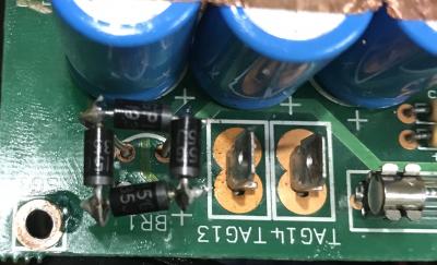

Comprueba si le llegan los 6,3V AC a la entrada (los dos terminales normalmente marcados con una "s" girada 90 grados) y tras ello en la salida (entre + y -), a ver si hay 6 voltios DC. Sé que ese ampli tiene un montón de conectores mecánicos. Podría darse el caso de que si los usa en esa línea alguno estuviese flojo y no hiciese buen contacto. Por otro lado, dependiendo del tamaño del rectificador y lo pegado que esté a la placa podría haber calentado alguna de sus soldaduras degradando su conexión.
Si no tiene problemas de ese tipo, le entran los 6,3V en alterna (AC) y no salen de él los 6 voltios en continua (DC) significa que está averiado. El fallo de este no tiene por qué ser absoluto. Algunas veces aparece de forma aleatoria y funciona durante un tiempo volviendo a fallar después. No es preciso encargar uno ya que se puede sustituir por cuatro diodos de 1A (1N4007 son muy comunes en todos lados) formando un puente. Al estilo de esto:

Me pregunto si eso pudo dañar el rectificador? Gracias por todo mañana compruebo el Puente.

La otra cerrada todo fin de semana cerrado y lunes también por inventarios . La otra de la plaza ya solo vende módulos para armar pero ni componentes y las otras dos tampoco venden componentes solo usados que han cambiado pero que “jalan de emergencia” qué cosas. Ya he medido el Puente y como no entraba bien una terminar bien del tester me recargue un poco en el y volvió o prender el ampli ahora hasta el martes que esté abierto mi ultima opción

Gracias!!! Ya no se apaga y ya no tiene pérdidas de volumen … ahora me queda encontrar la causa de algunos ruidos.
