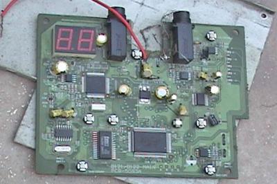

pues yo tenia esa misma pedalera y hacia lo mismo tal vz sea una resistencia de carga
la que esta junto al jack de alimentacion
es se me quemo 2 veces trata usando pilas y te sacaras de dudas sobre esta resistencia

tengo una pedalera zoom 606 pero se rompio la pbc de kla entrada de corriente me podran ayudar a resolverlo ?
