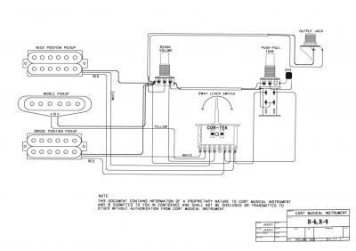

Buenas tardes! Llevo varios meses repintando mi guitarra y ahora que la he acabado me gustaría recablearla de una vez por todas y ponerme a tocarla. El problema surge de que el diagrama que tenía hecho en papel con la posicion de todos los cables y las conexiones me ha desaparecido y no tengo cómo volver a soldar todo.
He buscado en los esquemas de Seymour Duncan pero no aparece, ni en google imágenes.
Tengo una Cort X-6 con:
2 humbucker (una en el mástil y otra en el puente), 1 single coil en la posición central, 1 selector de 5 posiciones, 1 pote de volumen y 1 pote de tono push/pull.
Me gustaría que me ayudaseis a devolverle la vida a la guitarra puesto que yo con la elctrónica soy horrible y no quiero cargarme nada. En un momento subiré fotos con los componentes.
Un saludo y mil gracias de antemano!

Dando por hecho que el push pull es para convertir las pastillas dobles en simples, en principio el esquema sería igual que este.
https://i.imgur.com/wVUB0hC.jpg
Las conexiones del pushpull son lo que hay encima del volumen (ojo, los colores de los 4 cables de las humbucker son los de seymour duncan, tendrás que buscar la equivalencia del fabricante de tus pastillas).
Un saludo!

O también puedes utilizar este:
