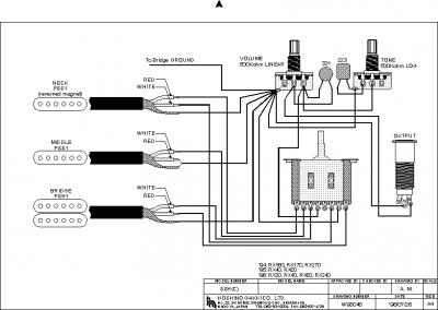

Sin la marca de la humbucker hacemos poco, creo que puede ser una Ibanez, que lleva los cables como la tuya.
Mira si te vale esto, si no, estamos apañaos.

la tengo conectada como en el esquema este, probare a ponerlos al reves, o eso no influlle????? muchas gracias a todos por ayudarme, saludos
ok probare mañana a ver, muchas gracias
