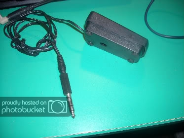

Muy buenas compis!. Recientemente me he pillado el V-AMP3, con el cual estoy muy satisfecho; el problema viene cuando intento buscar el footswicth que traía el Vamp-2 en las tiendas, y parece ser que ya no lo fabrican, ¿puede ser eso posible?. ¿Alguien sabe o tiene dicho pedal para cambiar los presets de dicho multifefectos mediante el pie?. O en su defecto si sabeis de algún sustituto para dicho footswitch. Feliz Año nuevo !!! :brindis:

metete a la pagina ve behringer y ve bien me parece que hay un foot switch generico, no el azul del v-amp 2 es otro plomo, voy a ver yo tambien

Pregunté por esto a Behringer, la respuesta:
Un footswitch pra reemplazar el FS112V es el AB200. Otro pedal que puede utilizar con esto sería el FCB1010 que usted podría conectar con MIDI.

Un poco tarde, pero por si interesa todavia, este funciona
https://www.thomann.de/es/lead_foot_fs2.htm

Pero si te has comprado nuevo el VAmp3 te tenia que venir el pedal que estas diciendo.
El pedal ese de thomann no creo que funcione, el pedal que lleva el VAmp es momentario y no interruptores
Lo que puedes buscar un pedal como este, pero fijate que tenga pulsadores en vez de interruptores, y prueba a mirar en otra tienda que puede que te lo encuentres. el AB200 puedes seleccionar que los interruptores se puedan usar como pulsadores, lo que no se como lo podrias conectar ya que tiene 1 entrada y 2 salidas por cada pedal.
ahh¡ y mira bien los precios, que en segunda mano te puedes encontrar una pedalera fcv1010 por 80 euros, y lo podras controlar muchisimo mejor y sin nada de retardo, cuando la pruebas no querras cambiar a pedal de cambio XD

Con el Vamp3 no viene el peda, viene una interfaz usb en su lugar :ok:
Y no tengo yo tan claro que ese de thomann no funcione eh?
Lo digo porque cuando me deje el footswich en el local, para un unico cambio de patch importante que tenia que hacer utilice el pedal de paro/marcha de una maquina de coser cutre de mi vieja
Unicamente para subir de 1 en 1, pero para salir del apuro... :D

El v-amp3 no incluye pedal ni bolsa.
Y el pedal de Thomann te digo que funciona, que lo tengo y por algo lo dije al principio. La unica pega que tiene es que tienes que pisar dos veces el boton. Pero si por 12 € encuentras algo mejor, lo dices y tan amigos.

Buenas, los anuncios que vi del V-Amp3 antes de ponerse a la venta ponia que llevaba funda y pedal, es una buena putada que al final no los incluyan, y es por lo que termine comprandome en su tiempo el V-Amp2...
He mirado en las tiendas alemanas y no tienen ni un solo pedal del que necesitas de behringer, ni el del V-Amp bass ni nada. El unico que encontrado que te pueda servir sin modificar nada es el de Line6, el que sirve para el Pod2, este tambien creo que sirve para el V-Amp.
https://www.thomann.de/es/line6_fbv_2.htm?sid=f01937dcf345ef309ae625e3c62c6924
