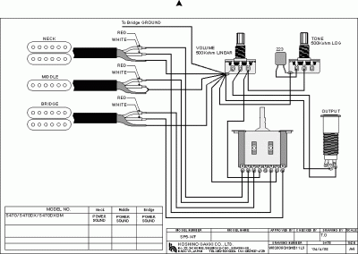

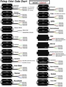

Me podría decir alguien qué cable ha de soldarse en qué parte atendiendo a las fotos de los diagramas y cables de Ibanez y SD que dejo a continuación? Recuerdo que mis conocimientos son nulos, por lo que respuestas en plan " negro a la tercera patilla, rojo a la última, verde en la patilla de volumen donde están todos, etc..." serán bienvenidas.

según el primer esquema que has puesto, la tierra se conectaría al verde (junto con un cable pelado, si lo hubiere). El rojo y el blanco/plata serían el punto central de la pastilla (donde se unen las dos bobinas) y esos dos irían juntos. El negro sería el otro extremo de la pastilla.

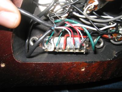

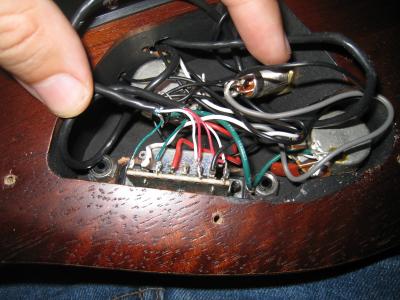

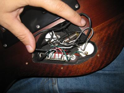

Te dejo unas fotos de cómo quedó el conexionado de la mía (recuerdo que seguí un esquema también, pero luego tuve que ir cambiando algunas conexiones porque me pasaba lo mismo que a ti).
