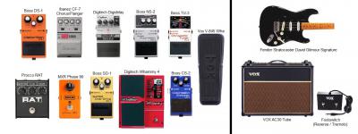

Hola amigos, les quiero pedir vuestra ayuda y opinión para armar mi setup de la forma mas optima posible.
Me gustaría poder lograr un sonido parecido al de David Gilmour (se que con los pedales que tengo estoy lejos de eso pero me gustaría lograr algo con lo que tengo)
Los pedales y el equipamiento es el siguiente:
Guitarra:
Fender Stratocaster Signature David Gilmoure
Amplificador:
Vox AC30 a Tubo + Footswitch (Reverse/Tremolo)
Pedales:
- Boss TU-3 Chromatic Tunner
- Boss CS-2 Compressor / Sustain
- Boss SD-1 Super Overdrive
- Boss DS-1 Distortion
- Boss NS-2 Noise Suppresor
- Procco RAT
- MXR Phase 90
- Ibanez CF-7 Chorus / Flanger
- Digitech Whammy 4
- Digitech Digidelay
- Vox V-845 Wha-Wha
(Adjunto archivo con los pedales)
De antemano agradezco todos los aportes.
Un saludos a todos.

Supongo que estás pidiendo ayuda por el orden y no por la configuración... porque si no es una burrada lo que nos pides. Además, David Gilmour usa infinidad de racks para modelar su sonido.
Voy a decirte cómo lo pondría yo:
GUITARRA - TU3 - CS2 - WAH - WHAMMY - NS2 (dentro del loop: SD1 - DS1 - RAT) - CF7 - PHASE 90 - DIGIDELAY
El phaser se podría poner incluso antes que el wah. Pruébalo y a ver donde te suena mejor.
Lo único que te puedo decir en respecto a David Gilmour es que usa el CS2 con todos los controladores a las 12 en punto.
Mírate estos videos, quizás te puedan ayudar (están en italiano pero se pueden entender bien):
https://www.youtube.com/watch?v=KSVj3vajE0c&list=PLlO5Fyo6QwmMzZRrivzMq6qFFkTotzkFz&index=1
https://www.youtube.com/watch?v=JtfMvQmMuVc&list=PLlO5Fyo6QwmMzZRrivzMq6qFFkTotzkFz&index=2
https://www.youtube.com/watch?v=nzpySj7NxJo&list=PLlO5Fyo6QwmMzZRrivzMq6qFFkTotzkFz&index=3
https://www.youtube.com/watch?v=wkmc68AsnTc&list=PLlO5Fyo6QwmMzZRrivzMq6qFFkTotzkFz&index=4
Espero haber podido ayudarte un poco...
Saludos! :musica:
Miguel Tobar
por el 29/01/2013
Muchas gracias estimado...
Respecto del sonido que usa David Gilmour tengo claro que por hardware estoy lejisimos de eso, pero darle un sonido "similar" es la intencion.
Voy a probar con el circuito que me haz propuesto y te cuento ...
