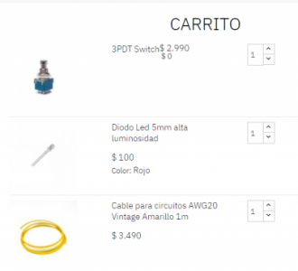

Hola buenas, quiero realizar un mod de true bypass con led a mi vox v845, tengo la duda de si estos componentes son suficientes o necesito algo mas

El cable me parece un poco grueso, tal vez un calibre 22 o 24 irá mejor.
También recomendaría un porta LED para que este quede fijo.
Y ya puestos en materia, un poco de termo-retráctil.

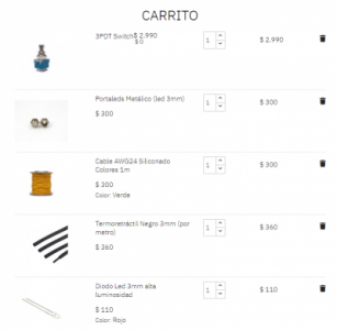

#2 Entonces con esto estaria bien? Pasa que es mi primer mod

Sí, parece que todo bien.
Recuerda que pare el LED necesitas una resistencia, pero esa la puedes comprar en cualquier tienda de electrónica. 1/4 de Watt y el valor va en relación con la intensidad de luz que desees. Una resistencia de 390, 430 o 470 Ohms te dará el brillo máximo del LED, lo cual a veces puede ser molesto, un brillo más adecuado lo tendrás con una resistencia entre 1k y 2.7k Ohms. También dependerá el color del LED, un LED azul puedes poner una resistencia de 5.1k Ohms y puede que el brilla siga siendo molesto.
Un saludo y si llegas a tener alguna duda con la mod, no dudes en preguntar.
