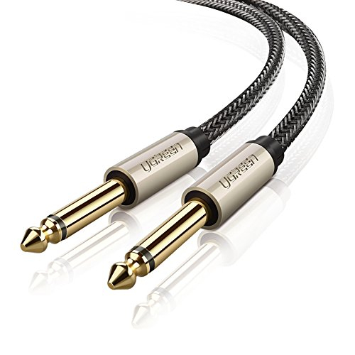

buenos dias a todos , tengo una guitarra electroacustica, tiene su plug de entrada en los laterales, la cuestion es que la tenia conectada , y me recoste un poco del sofa y al tener uno de estos 7a7e1f89c174b60a0c828e0216fb2-2559756.jpg pum en segundito se me jodio la entrada plug de mi guitarra, funciona normal, pero si me medio muevo un poco y el cable se llega a mover, suena extremadamente horrible, esos clasicos chirridos q se escuchan como cuando desconectas a maximo volumen el cable de la guitarra, y bueno cada 15 segundo pasa eso , queria saber como podia arreglarlo, tengo macilla para madera es la unica opcion que se me a ocurrido, les adjunto la imagen de mi guitarra para q puedan ver
