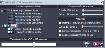

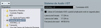

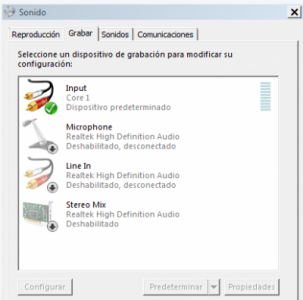

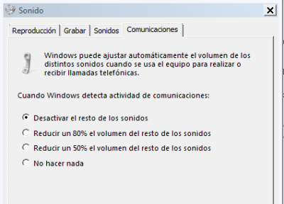

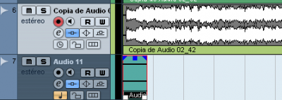

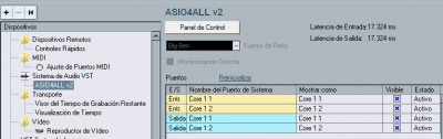

Ey teneis razón en lo de acotar hice una prueba grabar sin los auriculares es decir apagados y lejos y aun así se filtra. Solo se filtran las pistas que no están muteadas si lo muteo todo entonces no se graba pero claro no me va bien tampoco. Otras pruebas que hice eran grabar solo con micro grabar solo guitarra en linea y ya puestos grabar con nada conectado a la interfaz y se filtra igual. La interfaz es baratilla y sencillita. Tanto con monitoreo activado como desactivado de filtra también. Por último os dejo capturas de la configuracion buses panel de control de windows y tarjeta de sonido que yo sepa está todo en orden.

Viendo los pantallazos parece que tienes todo bien configurado, solo me quedaría pensar que es problema de la interfaz, como te han dicho intenta probar con otra si puedes..
Yo he estado echando un vistazo en foros guiris y parece un problema bastante extendido y de difícil solución por lo que he podido leer..... se me ocurre que quizás haya ciertas tarjetas o interfaces que no estén pensadas para reproducir y grabar al mismo tiempo... Por eso lo de probar con otra... sabes si la tuya es fullduplex?

Hola disculpen el rettraso finaltmente el motivo de esas "filtraciones" de una pista a otra se debian a la interfaz lo solucioné comprándome el guitar link y por lo que veo es conveniente tener hardware con drivers propios ya que la que tenia la alesis core 2 solo iba con asio4all o eso o alguna configuaracion que tampoco estaba bien hecha pero dudo que al solucionarse comprándome otra interfaz fuera por eso. Gracias a todos.
