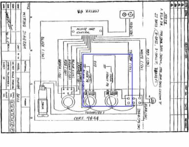

Saludos amigos, soy nuevo en el foro y necesito de su ayuda y gracias de antemano por leer y poder ayudar.
Adquiri un bajo Hohner B Bass VI, pero al checarlo le dejaron la pila por mucho tiempo y esta daño el porta pila, lo cambie y note un cable suelto en las conexiones y es ahi donde surge mi duda.

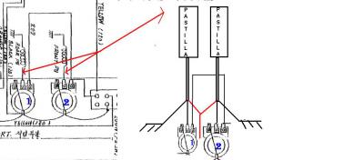

La duda surge y la muestro en la segunda figura, que de las pastillas sale un cable blanco grueso, que a su ves tiene 3 cables
1. La Masa
2: Uno blanco que va al potenciometro
3: uno rojo que se une al otro rojo de la segunda pastilla y hacen un solo cable y anda suelto
Ese cable el tercero no se a donde va ya que no figura en el diagrama, solo muestra uno rojo que va del potenciometro 1 al segundo y a su ves al switch

Quizas te ayude este esquema mas sencillo, normalmente el rojo de las pick up activas va al positivo de la pila, en tu bajo seguramente ira al positivo tambien.
ericelgrande
por el 24/01/2013
gracias en verdad creo que esos es lo correcto
