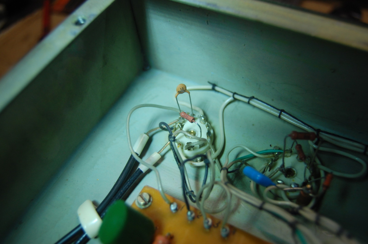

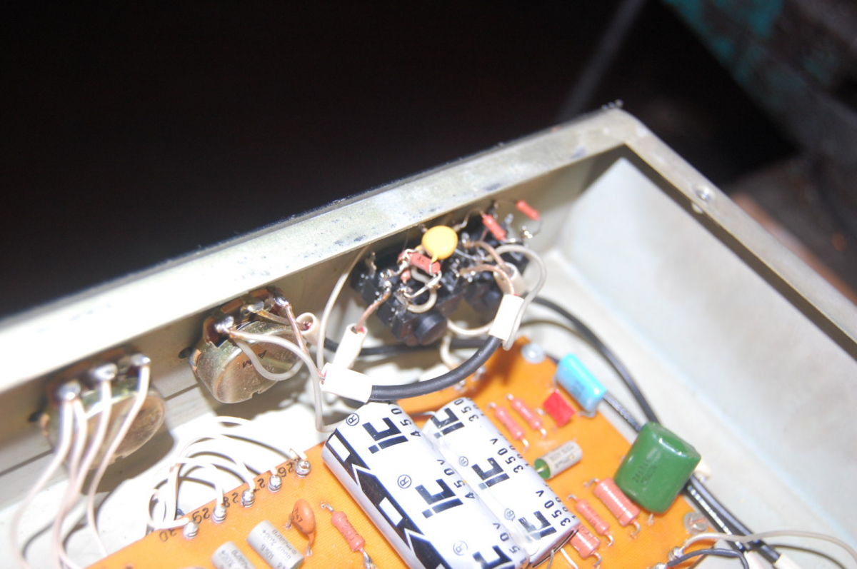

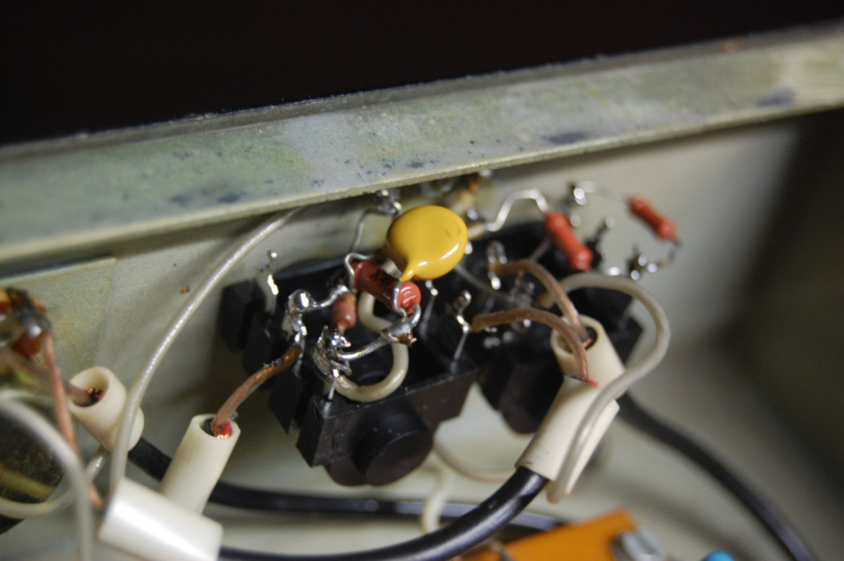

Hola, tengo un colega que acaba de pillar un Sovtek Mig100h, el amplificador tiene potencia de sobra, pero no hay practicamente nada de diferencia entre el canal high y el low, suena bastante limpio y no llega a saturar. En el local hay otros 2 y van perfecto, pero este es como si solo funcionara por el low. Vino con unas Grove Tubes GTE34LS en potencia, este amplificador lleva 5881(6l6) habitualmente. La válvula del high la hemos cambiado por unas cuantas, para descartar que sea. El canal high tiene esa válvula para saturar, así que supongo que todo venga de esa zona. Os dejo unas fotos, a ver si alguien ha tenido el mismo problema o ve algo raro ahí. Gracias¡¡¡

Es posible que lo que falle sean los jack de entrada. Llevan varias conexiones (chapitas) para que por ejemplo cuando metes el cable por el low desconecte la entrada high y viceversa. Si en uno de los jack falla eso, hace que no funcione bien el otro canal.

#2 Hola tio, gracias por responder... Estaba pensando que en algún lado leí algo parecido y me he dado cuenta de que era contigo con el que había hablado de ese problema en tu ampli :meparto: :brindis: .....
Es una opción que barajo, tiene que ser de esa zona, es como si estarían las 2 entradas siendo low y no pasara por la parte de la válvula que afecta al high......
