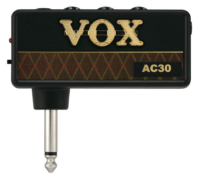

#5 ¿Pero qué es lo que quieres hacer exactamente? Existir, existe, puedes comprar un pequeño ampli para cascos y de ahí sacar la señal al Aux In. Uno como éste, es muy barato:

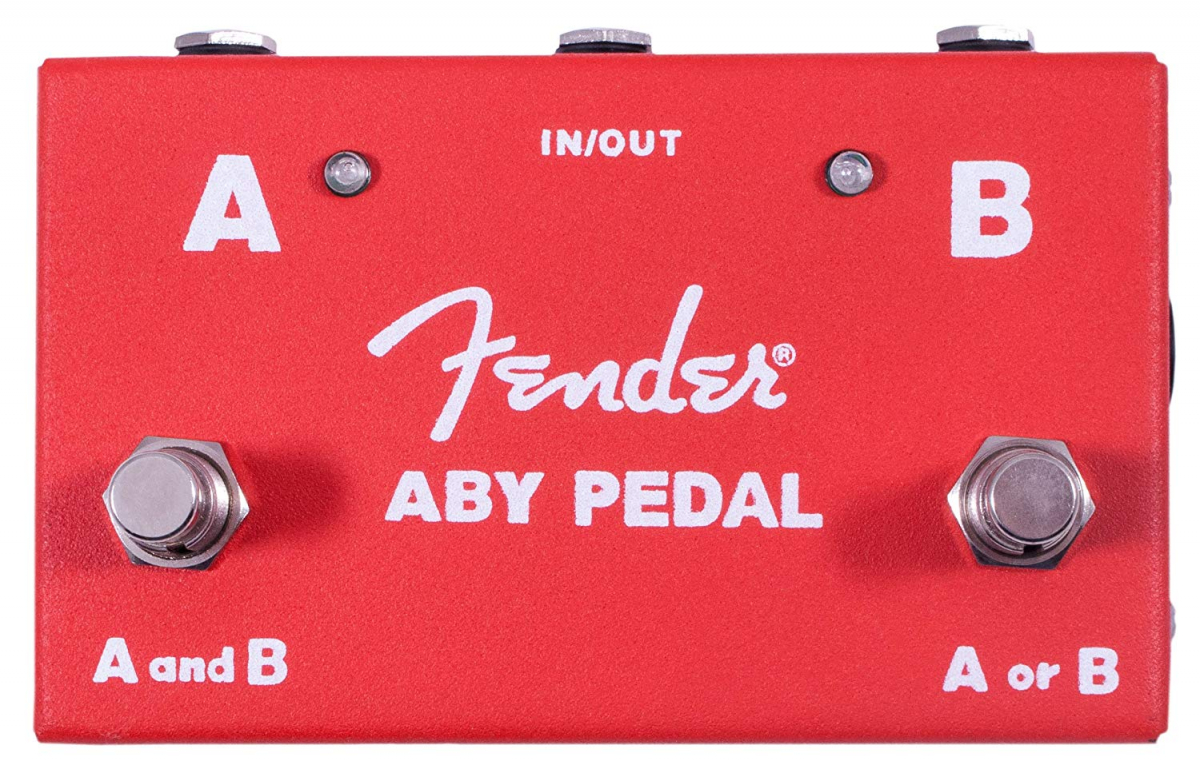

Si lo que quieres es conectar dos guitarras al ampli, puedes usar este pedal:
