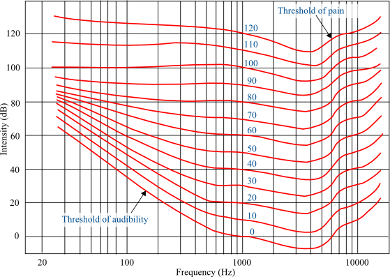

CASMO Estudio escribió:
Hay que saber distinguir entre cómo un ampli suena y cómo se percibe. En cómo se percibe influye el volumen, porque nuestro oído no “ve lo mismo” a volúmenes altos que a volúmenes bajos.
Curva Isofónica.
Como bien apunta el compañero Casmo no es lo mismo lo que suena que lo que oímos, y según aumenta el volumen, o disminuye, aunque suene "lo mismo" lo oímos diferente.
A medida que bajamos SPL el umbral para escuchar (sobretodo los graves) aumenta drásticamente, desconozco completamente el mundillo de los atenuadores pero adivino que los que tengan en cuenta eso funcionarán mejor.
Saludos!
