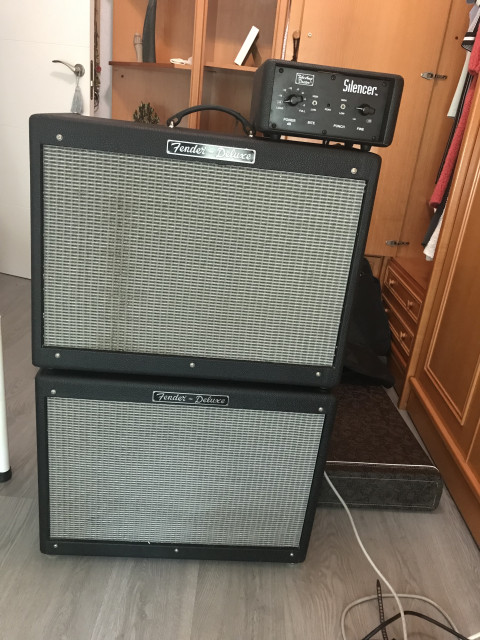

El sentido de usar un atenuador es poder poner el ampli a alto rendimiento y escucharlo a menor volumen. Si usas un atenuador de 100w con un ampli de 120/150w una de dos, o puedes quemar el atenuador, o vas a usar el ampli sin estrujarle, con lo cual pierde ese sentido... yo usaría un atenuador que me cubra el ampli a pleno rendimiento.

Pues asegúrate de que esa opción es factible. Y también de que la impedancia de salida no se altera (hay amplificadores en los que es recomendable doblarla al quitar la mitad de las válvulas). Y una vez que tengas esto claro, p’alante con la prueba.
Yo he probado muchos atenuadores, compre varios y pedí prestado alguno, los comparé durante unas semanas, y te puedo decir que no existe el atenuador perfecto, sobre todo cuanto más atenúes, más se pierde. Gran parte de ello porque el movimiento de aire es el que es a bajo volumen. Dicho esto, yo me quedé con un Ultimate, y lo utilizo para atenuar muy poco y poder tener los amplios “a Tope” en directo (un %13 FTR37 y un Bandmaster Silverface, que son bastante menos potentes que los tuyos).
