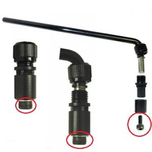

Hola, bueno tengo una Cort X11 y resulta que he notado que al usar la palanca tiene un momento como de atasco, una especie de "clic".
Esto sucede tanto en el movimiento de alejarla del cuerpo de la guitarra como al acercarla. El recorrido lo hace completo, pero a mitad hace ese clic.
He quitado la palanca completamente y me he dado cuenta que el tubito ese donde va enroscada en la guitarra se mueve un pelin, podría estar relacionado? Hay alguna forma de solucionarlo?

Buenas, yo creo que no porque sin la palanca muevo el puente y va perfectamente... creo que puede ser algo relacionado con el pitorro ese del puente donde va enroscada la palanca. Me han hecho el favor de subir un video donde se ve
No se si tendra arreglo

Al arm socket (el tubito que mencionas) lo mantiene sujeto un tornillo. Si el socket se mueve probablemente se debe a que dicho tornillo se ha aflojado. Quita la tapa trasera de la guitarra y dale un vistazo.

Ostras pues me cuadra si, en cuabto llegue a casa luego por la noche lo pruebo y comento, muchas gracias!!
Por cierto no hace falta desmontar el puente no? Solamente con quitar la tapa de atras del cuerpo de la guitarra se accede?

Así es, basta con quitar la tapa para acceder.

Justo era eso!
He quitado la tapa y estaba el tornillo flojo, lo he apretado y solucionado, que alegria
Muchisimas gracias!
