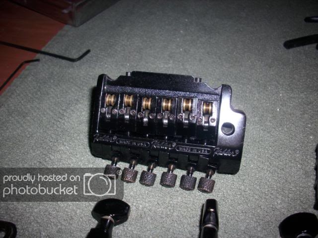

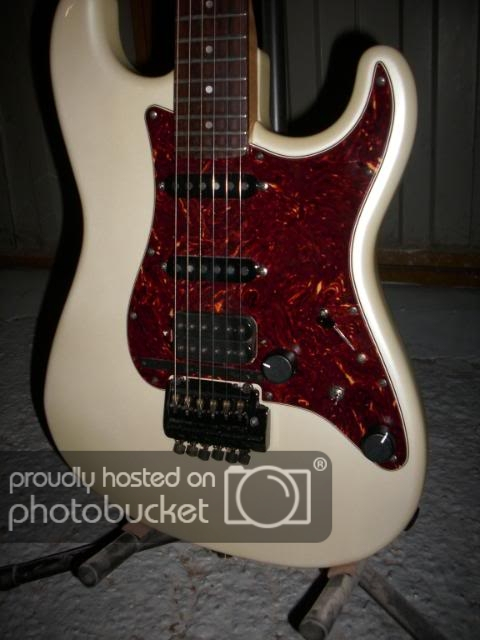

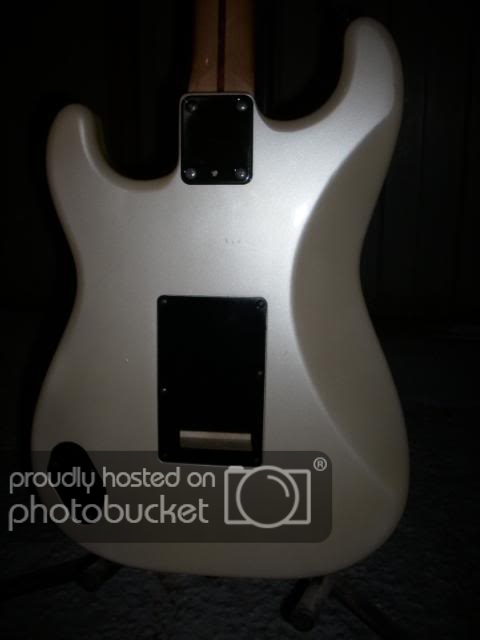

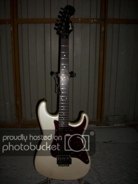

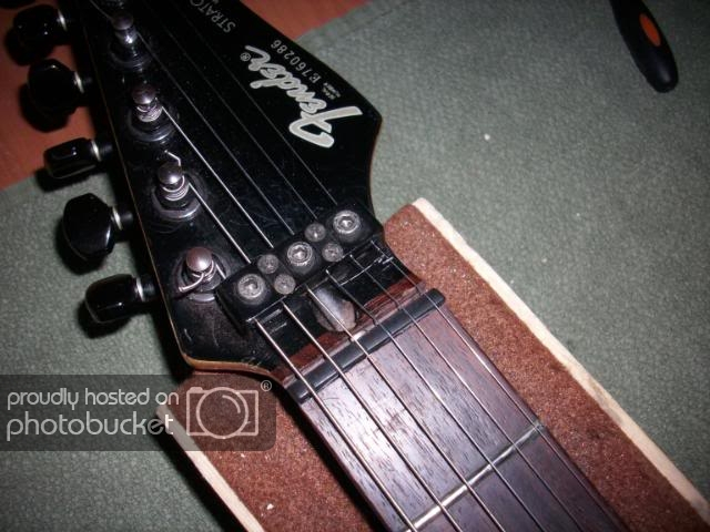

Pues ha caido ésta reliquia en mis manos,se trata de una Stratocaster made in Japan de 1981,es del mismo dueño que la Les Paul China,Antonio.Tiene un puente flotante Kaller de bloqueo que por el momento está fijo,y en realidad el de serie era negro.Es de un color perla muy muy chulo.Y según me ha comentado el dueño se la regaló su maestro cuando tenía 16 años

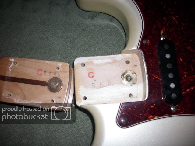

Tiene un microtilt para angular el mástil

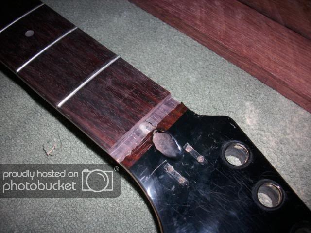

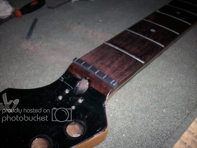

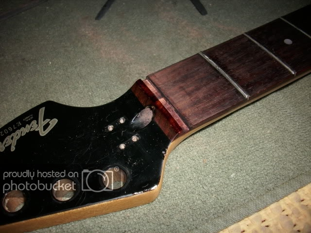

El primer problema evidente de ésta guitarra es la cejuela,Hace años hicieron éste "apaño",por llamarlo de algún modo :bebemucho:
Así que cejuela fuera

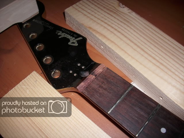

Como el hueco es demasiado ancho he decidido rehacerlo en condiciones así que he cortado un taquito de palorrosa que tenía por el taller y lo he ajustado al hueco que hay para reencolarlo

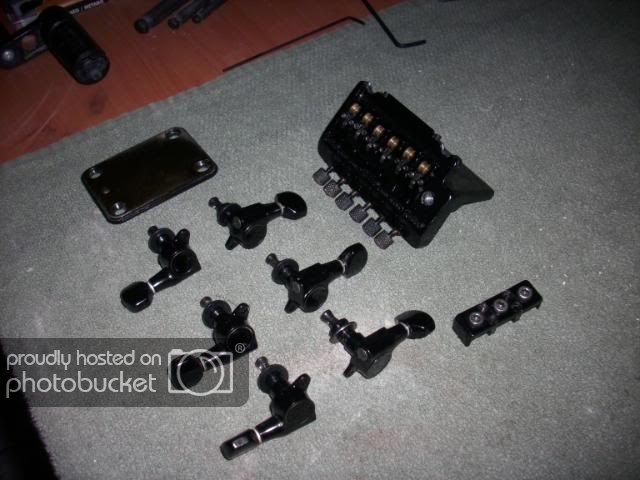

Por lo demás he ido limpiando a fondo toda la tornillería y componentes
Me va a llevar bien de curre

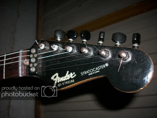

Una corrección creo que por el número de serie es de 1984-87 :|

La guitarra es del 86, yo tengo ese mismo modelo, en concreto ST-556 pero en rojo puta....mismo puente Khaler robusto y a prueba de bombas (el de serie es un Khaler)...la verdad que con un cambio de pastillas la guitarra gana un montón; yo la tengo hará unos 4 años y en este tiempo se ha revalorizado bastante

Sí Rubio el puente tiene muy buena pinta la verdad..Le voy a hacer una reparacíon parecida a la que hiciste en una hacer tiempo con en el hueco de la cejuela....En posición mástil me parece que ésta lleva una Di Marzio
Si me permitís la aclaración, aunque supongo que ya se sabe, en los números de serie de Fender desde principios-mediados de 1976 en adelante aparece una letra y números. La letra indica el decenio, el primer número la unidad y el resto el nº de fabricación, es decir, en este caso sería: E (eighty) + 7 = 1987 con nº 60286. Mi Strat Plus: N (ninety) + 1 = 1991. S9 = 1979. A partir de 2000 creo que era Z ó DZ, tendría que mirarlo que no me acuerdo bien.

Además de lo del tema Made in Japan o Crafted in Japan

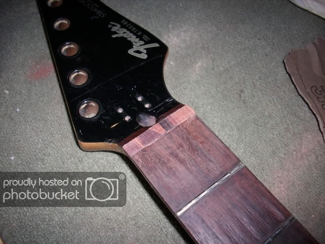

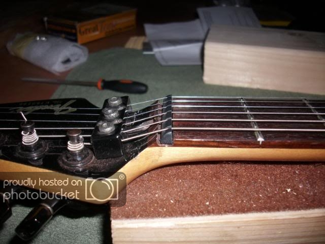

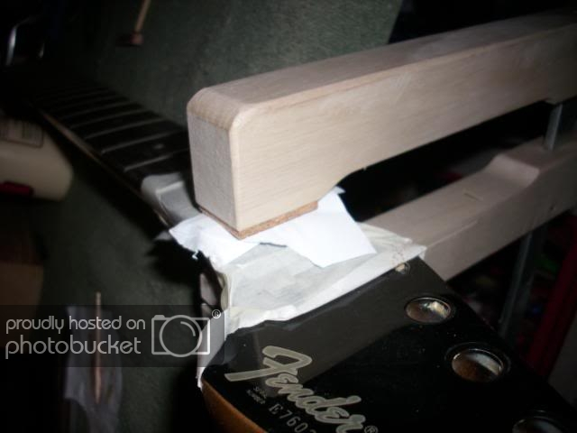

He soltado el gato y ahora toca rehacer el hueco de la cejuela
Marcamos los laterales con la sierra japonesa y pasamos la dremmel con el accesorio fresadora
Le damos una pasaditas a las rebabas y ajustamos la nueva cejuela
Y damos una pinceladita de tinte para que recupere el color más o menos original del paolorrosa que lleva,una vez seco un poquito de nitro
Dejamos secar unas 24 horas
