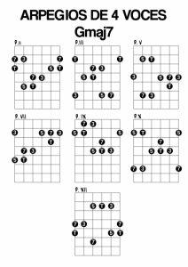

Les traigo una de las páginas de un futuro libro mío de armonía para guitarristas (más que nada va a estar orientado a la armonía modal), en la cual presento todas las posiciones de un arpegio de 7ma.
El arpegio mismo está estudiando, como ya repetí, por posiciones. Las mismas se trabajan "en bloques". El objetivo de estudiarlas en posiciones es principalmente melódico, quizás no nos brinda tanta velocidad como varias notas por cuerda, pero sin duda son ideales a la hora de improvisar, enlazar y agilizar nuestra mente a la hora de tocar.
Una posición se determina por la postura natural de nuestros dedos. Ej: Dedo 1, traste 1. Dedo 2, traste 2. Dedo 3, traste 3. Dedo 4, traste 4. La posición es la posición 1 (el número nace a partir del número de traste en el que debería ir el dedo 1)
Ej. 2: Dedo 1 ESTIRADO al traste 1. Dedo 2, traste 3. Dedo 3, traste 4. Dedo 4, traste 5. A pesar de que el dedo 1 esté estirado, naturalmente iría en el traste 2, por ende la posición es II.
Sin más palabrerío, les dejo los arpegios de Gmaj7 que son transportables a cualquier tonalidad.
http://i.imgur.com/dkDFA3R.png
Es de suma importancia que cada dedo toque el traste correspondiente.
P.D.: El archivo tiene un tamaño de hoja standard A4 para la impresión.

exelente aporte para incluir en mi practica diaria, quizas sea necesario comentar para los que desconocen de construccion de acordes que los numeros no son la posicion de los dedos sino los grados con que se forma el acorde Maj7
saludos.

muchas gracias me vienen bastante bien, no tendras tambien los de los acordes 7 y m7?
joelgs
por el 12/08/2013
#4
hola
ya con estos diagramas tu puedes construir los de 7a y m7 recuerda las formulas de acordes
maj7 1,3,5,7
m7 1,3b,5,7
7a 1,3,5,7b
para el de m7 solo bajas medio tono toda las terceras y para el de 7a bajas medio tono las septimas
