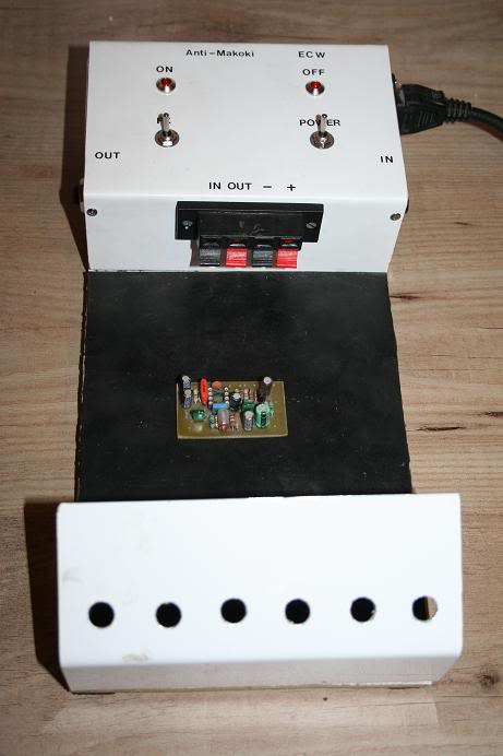

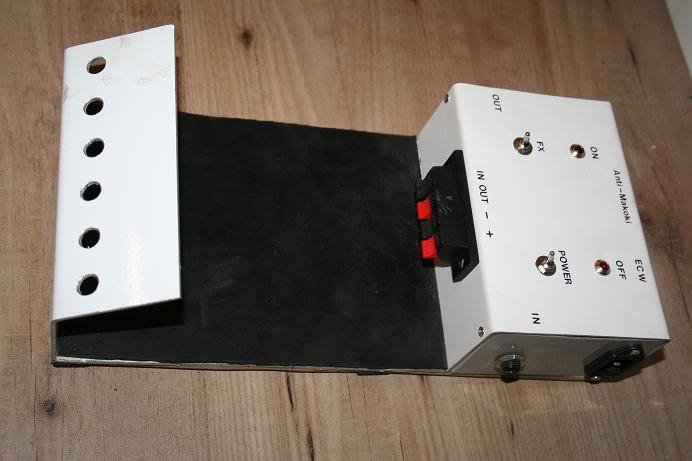

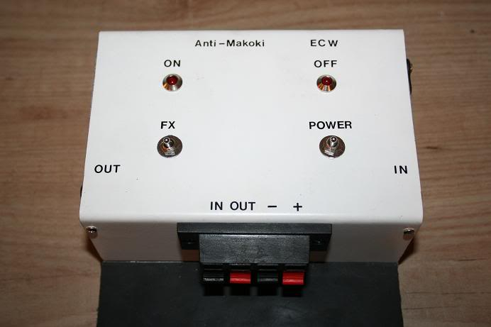

Visto la afición que últimamente se ha desatado con los pedales, voy a enseñaros el último cacharrillo que me he construido, el Anti-Makoki. :mago:
Diseñado por mi buen amigo Nett, la funcion de este aparato es la de poder chequear los pedales antes de montarlos. :aplausos::aplausos:
Aunque no solo se limita a eso. También podemos probar, por ejemplo, prototipos y modificaciones antes de hacer la placa definitiva. :shock:
El Anti - Makoki, consta de una fuente de alimentación de 9 v, un conmutador de bypass del efecto y jacks de entrada y salida. Por cierto, Nett y yo, ya andamos tramando modificaciones. Como por ejemplo, instalar una alimentación conmutable a 12 v. :D

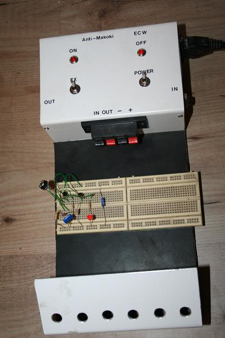

Yo me hice uno parecido hace tiempo (pero bastante mas simple, ya que lo diseñe en una noche) y me va d.p.m. A ver si cuego alguna fotillo para que veais lo cutre del cacharro en si:risa:.
Voy tomando ideas para hacerme en verano otro mas profesional del estilo del vuestro, que este verano quiero probar nuevas cosas:cool:.
:saludo:
Fotos del cacharro cutre:
[LEFT]
No os podeis imaginar la de ruido que mete el jodio:D. Es lo malo de diseñar una cosa medio al tuntun:|. No pense ni en poner cable apantallado ni en apantallar la tarrina, pero bueno, funcionar, funciona y para encontrar errores a los pedales o para montarlos en placa y hacerlos funcionar va de maravilla.
Se lo recomiendo a todo el mundo que le gusten los pedales un cacharrillo como este o como el de McGiver que ayuda a salir de apuros facilmente y a probar diseños propios tambien:ok:
