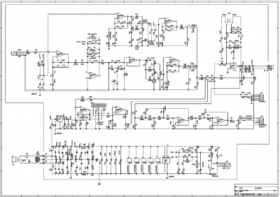

Si no me equivoco este esquema es el que pertenece al ampli.

Hola. Ese esquema es del DFX y tu has puesto el FX.
De todas formas es igual, el FX tiene una entrada frontal para conectar un reproductor de MP3 o similar según veo. Conecta ahí el line6. Es mono, así que utiliza la salida L del line6.
Si tuvieses el DFX, lo mismo, es una entrada que pone “CD”, en lugar de ser un jack de 3,5mm como en el caso anterior aquí es de 6,3mm. Un simple cable de guitarra te valdría.
Saludos!
