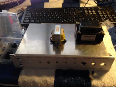

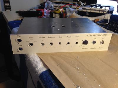

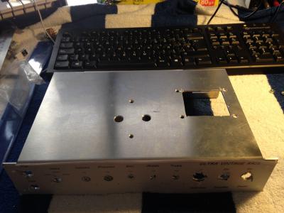

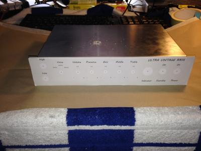

Hola a todos:
Esta mañana he empezado con un nuevo proyecto de amplificador al que pienso llamarle Ultra Vintage RR15 :D . Iré haciéndolo poco a poco y compartiendo los avances, de tal manera que si llego a un punto de atasco donde las cosas no salgan cualquiera de los máquinas que hay por aquí pueda echar un cable.
Bueno el objetivo es fabricar una versión cabezal más completa y boutique del Fender Champ de 5W con las siguientes características:
- Fabricación punto a punto.
- Rectificación a Diodos pero con respuesta al estilo valvular (SAG)
- Power y Standby
- Controles de tono: Presencia, Treble, Mid, Bass
- Entradas Hi y Low
- Salida de altavoces para 4 y 8 ohms.
- Control Voice para conseguir mover el scoop de medios al gusto.
- Acabados boutique en Tweed, cantoneras plateadas, etc.
Bueno sin más os dejo las primeras fotos del proceso. El corte del espacio para el transformador de potencia me ha costado un poquito, pero al final ha quedado bien.

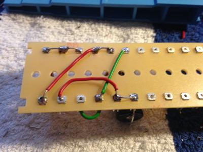

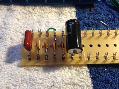

Bueno, circuito de rectificación terminado, ahora a ver el fútbol :D

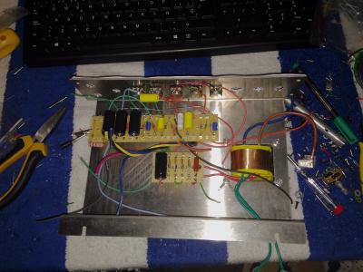

Bueno, pues os pongo los últimos avances. Voy despacio porque al no ser un kit, estar introduciendo modificaciones en el diseño e incorporando variantes, intento no meter la pata con algo serio.
El circuito principal esta casi completo, faltan las conexiones de esta con todo el resto, pero ya seguiré entre semana si encuentro tiempo .

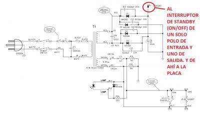

Vengo con una duda existencial que me ha surgido en la colocación del standby del ampli. Mi idea es colocarlo justo donde indico en la imagen, es decir una vez sale en formato corriente continua tras la rectificación, cortar la B+ justo en ese punto antes de conectarla con la placa y el primario del transformador de salida.
Lo veis correcto? Si corto en ese punto entiendo que al condensador de .22 y 450V que se ve en el circuito de rectificación no le afectará en nada verdad?
Gracias!

Está bien ahí. Y yo le añadiría una resistencia de 440K y 2W en paralelo a ese condensador para que lo descargue cuando se apague el ampli. (También puedes poner dos resistencias en serie de 220K y 1W)
Cuando tengas dudas así busca esquemas de otras fuentes de amplis a válvulas y compara...
Saludos y ánimo!

Muchas gracias LiTaN! Lo mismo me comentaba ayer el compañero sinner. Parece que voy aprendiendo poco a poco :) . Lo había comparado con el anterior montaje que hice del JTM45, pero al ser en ese ampli una rectificación a válvulas quería asegurarme de que no hacía ninguna burrada.
No había pensado en lo de la resistencia, pero sin duda que evitará que el condensador de .22 se quede cargado al activar el modo Standby.
Un saludo!
