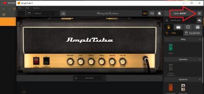

Es problema de la configuración de entradas/salidas. Vete al menú que aparece en la captura de pantalla, en la esquina superior derecha:
En la pestaña de Audio. Busca tu configuración de entradas y salidas.

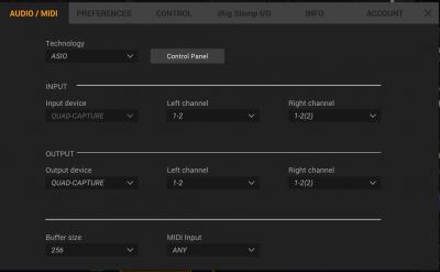

Adjunto una captura para que se aprecie el resultado.
Ya digo que he probado de todo, tanto en la configuración de ASIO (panel de control de ASIO de Quad Capture) como en la configuración de AmpliTube, siempre obtengo sonido limpio cuando se oye la señal tal cual entra, y sucio cuando AmpliTube está por medio.

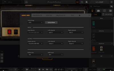

Mi configuración es esta que subo en la captura de pantalla. En la entrada tengo el mismo canal de la interface y en la salida los dos canales de la interface, pero eso no influye en el ruido que dices, es una cuestión de escuchar por izquierda y derecha. Cuando escucho cosas raras es cuando no lo tengo bien configurado y me pasa por Amplitube el sonido captado por los micros del ordenador, por ejemplo.
El sonido que yo tengo tampoco es muy bueno, pero en mi caso es problema de las interferencias. Estoy frente a luces, el ampli de la guitarra, el ordenador y una tablet, muy cerca... Tendría que alejarme y apantallar la guitarra si quisiera grabar algo en serio. Pero, por lo que entiendo, no te refieres a esto...
