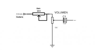

Hola a todos, quiero hacerme un ampli de 5w con un LM384, (creia que parecido al LM386, miser). El caso es que me gustaria que llevara un control de volumen/limpio y uno de gain.
La parte de volumen, por lo que visto, creo que se donde va. ¿Pero como incorporo la parte del gain?.

Gracias, ¿donde se pondria el control de Gain?

Los amplis pequeños no suelen llevar control de Gain. Y menos los sencillitos que se hace uno mismo. Si le adaptas un preamplificador de ampli grande, tendrás lo que quieres, pero implica un circuito más complejo. Claro que si lo quieres poner como excentricidad, puedes poner un pote del doble del valor que el de volumen ( 20 K en el circuito anterior ) en serie con el pote de volumen y tendrá un rango de 66 porciento en el control de Gain con el volumen ajustado al máximo.

Gracias, esperaba algo como lo que lleva el lm386 (Miser).
LANDA
por el 30/07/2015
En realidad hay varias formas de implementar un control Gain. Yo te sugerí la más sencilla. Si le añades por ejemplo un preamplificador con algún operacional ( 4558, TL072,etc.) podrías tener un canal limpio y otro cruch con control Gain. Las posibilidades son muchas. Lo que se debe tomar en cuenta son gustos, necesidades, presupuesto, tiempo, etc. :guitarrista:
