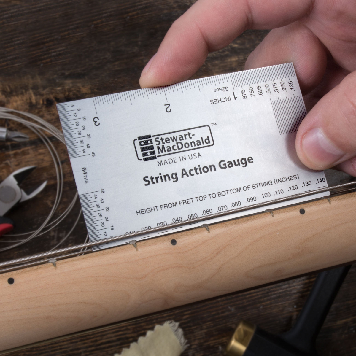

Por si te vale, yo llevo ajustada la 335 y las Les Paul a 4/64th en la primera y 6/64th en la sexta cuerda, medidos con la cuerda pulsada en el ultimo traste y desde la bobina que tiene los tornillos, utilizo una regla de Stewmac calibrada para medir concretamente esto.
