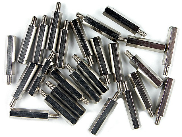

La colocas en su sitio y buscas un "separador" acorde con la rosca... (un separador es una especie de tuerca pero que es larga)
yo me atrevería a decir que si es de paso "milimético" se trata de una métrica del 6 (o puede que el 5), si el paso es en pulgadas tendrás mas problemas para encontrar una tuerca de la métrica adecuada.
a ese separador en el tornillo de banco, lo cortas y limas para darle la forma del balín.
