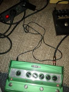

Buenas, llevaba un tiempo queriendo compartir algo con vosotros...
Un día mirando entre los trastos de mi cuarto vi unos cuantos alimentadores de router, este en concreto creo que es de un router de jazztel, y no se ni porqué me dispuse a probarlo con el famoso delay de line 6. Como algunos sabréis este pedal tiene una entrada distinta a los tipo "boss" la punta es más gorda y los conectores de toa la vida no entran.
Bueno pues el caso es que el conector del alimentador del router le entra perfectamente, y si lo enchufas ves como se enciende el pedal y funciona sin problemas, de hecho probé alternando pilas y el alimentador para ver si había alguna diferencia sonora y no la había...
A día de hoy ya llevo casi 1 año usándolo y sin problemas ni cosas raras...

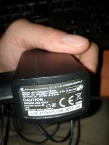

Adjunto unas fotillos para que veáis el alimentador.

Vamos a comparar:
- Transformador para el Line 6 DL4: PX-2/PX-2g AC: Output: 9V AC, 2A
- Transformador del router: Output: DC 12V - 1A
Estás usando algo para nada recomendable, que está enviando al aparato corriente discontinua a más voltaje del recomendado. Lo habitual es que se vaya quemando muy poco a poco. No hagas recomendaciones sin informarte antes, lo barato sale caro a la larga.

"ramonpolispan" escribió:
Vamos a comparar:
exacto, son transformadores totalmente distintos, por un lado tenemos el transformador de line6 que es un transformador de 9v y que soporta un consumo de 2 amperios, (es un muy buen transformador), soporta mucho consumo, yo los transformadores que he vendido todos soportaban 0.5A, osea, cuatro veces menos que este de line6 y ademas podias enchufar 5 pedales normales tranquilamente.
por otro lado, el trafo del router se te queda corto en cuanto a consumo (1A) el pedal este de line6 necesita uno de 2A para funcionar bien, ¿que puede pasar? pues que ahora en verano y con la calor el transfomador reviente o se queme :D pues le estas pidiendo mas consumo del que puede entregar.
Pero eso no es lo peor, por que si se jode el transformador pues no pierdes nada, pero el problema es que de 9v a 12v van 3 voltios,
le estas metiendo al pedal 3 voltios mas, este pedal esta fabricado con unas especificaciones para trabajar con 9v, no con 12v, entonces esos 3 voltios de mas que le estas haciendo tragarse al pedal se traducen en esceso de consumo, calentamiento y posibilidad de quemarse el pedal, si fuese al contrario no pasaba nada, osea, un pedal que funciona a 12v y lo alimentas con 9v,
esto que esta haciendo como bien dice el compañero perry es un riesgo con el que corre cada uno, eso ya es algo personal, arriesgarse a joderlo o directamente comprar un trafo de 9v y 2 amperios que es lo mejor.
¿que me dices que llevas 2 años usandolo asi y no ha pasado nada? pues si, no te digo que no, pero igual te tiras 10 que sigue sin pasar nada que, mañana te revienta, con eso que estas haciendo nadie aqui te va a garantizar que todo vaya a ir bien por que estas sobrecargando el pedal con 3 voltios de mas :D
