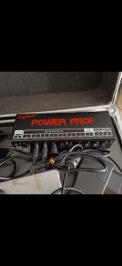

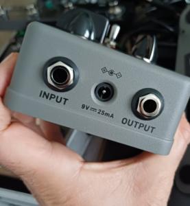

Se me presenta una duda. Tengo una fuente de alimentacion con varias salidas a 9v y 100 mA y, tal como se ve en la foto, un pedal que pide 9v perp 25 mA.
Es dañino usar la fuente? Tengo la opción de usar pila pero por comodidad prefería no tenerme que prepcupar de mucho más que enchufar y listo.

Pone en tu pedal 9 voltios corriente continia (o sea DC)con centro negativo.Asi que no deberias de tener problema para usar una fuente de alimentacion normal,como la tuya.Espera a que algun otro forero lo asegure pero creo que es asi segun pone.

Perfectamente. Deben cuadrar, tanto en el pedal como en la fuente, los voltios (9,12, 18...), la polaridad (centro negativo - en ambas o centro positivo +) y que alcancen los mA. Si el pedal pide 25mA y la salida te da 100mA, te sobran mA.

Los voltios de una fuente de alimentación tienen que estar ajustados a la demanda del aparato que se va a enchufar. Si tiene menos voltios que a los que funciona el pedal no funcionara bien y si tiene mas, se podria estropear  o quemar el aparato que se conecte a la misma. Tambien hay que tener especial cuidado en respetar la polaridad. En el pedal que enseñas, (como casi todos), el polo positivo esta en el lado extrerior del conector y el negativo en el centro.
Con los amperios, (en este caso miliamperios), es distinto, lo que pone la fuente es su "tope" de suministro de miliamperios, es decir, que tu fuente puede suministrar hasta 100 mA. En este caso puedes conectar los pedales que quieras con un amperaje maximo de 100 mA.
En el caso de las fuentes que son tipo como los cargadores de moviles y que puedes conectar varios pedales con unos latiguillos que traen, la suma de los amperajes de los pedales, no pueden superar el amperaje que viene indicado en el aparato.

Si el voltaje coincide,los miliamperios son "irrelevantes",siempre y cuando le entregues al pedal mA de sobra,si va justa tampoco tienes porqué tener problemas.
Edito y añado esto:
Ademas de lo anterior,hay que respetar la polaridad,por suerte hoy en dia el 99% de los pedales usan la misma,con centro negativo.
Una fuente de pedales cualquiera te puede servir.

Resumiendo , Tal y como te han explicado.
Respetar polaridades (+ y - ) que concuerden  la salida de tu FA ,con lo que dicen las especificaciones del pedal.
Respecto a los consumos, (Amperios o mili amperios (m amp) en el caso de los pedales).
Lo importante es que tu FA de más miliamperios de lo que consuma lo que vayas a poner...
Si da 100 m amp y tú pedal consume 25 ma, tienes un margen de 75 m amp, con lo cual todavía vas a poder conectar más pedales en esa misma FA.
Lo importante no poner un consumo mayor de 100ma, ya que la FA no va a poder suministrarte los 9 v y se producirá una bajada de tensión, que hará que no te funcione nada.....además podría "cascar" la FA ..por pedirle más consumos del que puede dar
