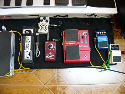

Hola compañer@s.
Tengo un Crybaby 535 Q a 18 voltios de alimentación, y un Whammy 3 (creo recordar que a 9v). La cuestión es que siempre los he tenido conectados a sus respectivos cargadores concretos de la marca, pero me quitan mucho sitio en la pedalera y me aumentan mucho de peso. Tengo una fuente de alimentación Vodoo lab PEDAL POWER que solo tiene conectores a 9v(creo) a la que van el resto de pedales con alimentación "normal" a 9v.
El tema visto esto es: ¿como puedo conectar el wah y el whammy a la fuente de alimentación?,¿habría alguna forma de hacerlo y no cargarme ni pedales ni fuente? En el caso del whammy, la entrada de corriente es distinta del cable de la fuente de alimentación (este último no cabe en la entrada del whammy). ¿A alguien se le ocurre como solucionar esto?
¡Muchas gracias por adelantado, compis!

Os adjunto foto para ver la configuración más o menos!!
Desconozco el nombre del modelo concreto del Whammy. Es el anterior al 4, eso si lo se.
Salud y buen fin de semana!!

EL whammy 4 tenía una fuente específica 18v y no recuerdo si era positiva o negativa. Era una gran queja de este pedal que solucionaran con el V (que además es true by pass y suena mucho mejor). No tiene solución con el pedal power. Al menos yo no la veo.

Si, es Whammy IV, y si mal no recuerdo es de 9v de corriente alterna.
Fuentes con corriente alterna y continua que recuerde ahora la 1Spot Pro más grande, lo que no sé qué tal funciona porque justamente esa no la he tenido.

Eso es. El caso es que el whammy IV necesita una fuente específica o un power supply muy específico con salidas aisladas, que pueda tener una salida con alterna y dos tipos de cable (positivo, negativo). Además, también hablo de memoria y no estoy muy seguro porque lo tuve hace muchos años, el cabezal del cable era un poco más estrecho y necesitaba cable específico.
