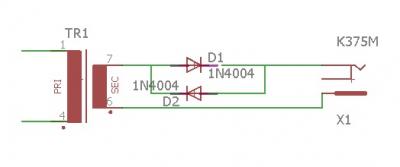

El BRC para la Boss GT-6 tiene la salida en Corriente Alterna con estas características:
- Vsal = 14 Vac
- Isal = 800 mA
- Psal = 11,8 VA
Este transformador es difícil de encontrar, pero te puedes arreglar con el siguiente que es standar:
- Vsal = 15 Vac
- Isal = 800 mA (si es de 1A sin problema)
ó
- Psal = 12 VA
Para usar este transformador de 15 Vac, lo ideal es poner a la salida 2 diodos 1N4004 en antiparalelo en uno de los terminales.
Te pego esquema.
Yo lo tengo con esta configuración y funciona perfectamente.
