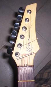

Miren quiero acomodar el alma de esta guitarra (es una de las baratas) lo que pasa es que la guitarra tiene este tensa-cuerdas que me molesta mucho para trabajar (es la barrita esa de metal, esta atornillada)... alguien sabe si directamente lo puedo sacar, ajustar el alma, y despues ponerlo de vuelta ( creo que es lo mismo que aflojar las cuerdas y despues se tensan de nuevo pero no se, diganme ustedes) Muchas gracias..

lo puedes quitar sin problema. Esa barrita le da ángulo de quiebre a la cuerda en la cejuela para que no se produzcan ruidos indeseables.
luego la vuelves a poner y listo.
