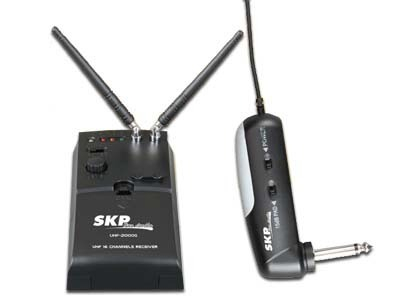

existen muchos mas y mas pequeños tienes que tener cuidado si lo compras que mires las frecuencias si usas varios para que no se crucen
