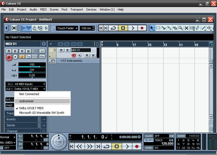

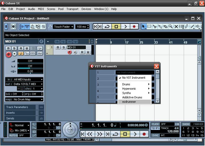

Bueno compañero, espero sepas algo de midi, no encontraba el Post: 1º te dejo un ejemplo:
No solo con Ezdrummer, tambien con Adictive Drumms o cualquier VST..
¿sabes que es un triger?...
Pongamos la caja de ejemplo:
es una membrana que envia un impulso via midi, se pega debajo de la caja, ósea, disparas con la baqueta via midi un sonido ubicado en sinte o modulo de sonidos como es tu caso, tu modulo lleva samplers de bateria, caja, bombo, charles etc etc, igualmente podrias disparar el bajo en cada toque de caja de un JV...sintetizador, en directo se hace mucho para tener un sonido real de caja y otro via midi de algun sinte, por ejemplo una caja electronica asi juegas con dos canales para ella en la mesa!!
Esa bateria es eso, son Trigers con un modulo de sonidos, ósea, es un contralor midi con forma de batería, nada mas!
Si vas a usar Cubase o Nuendo, es muy simple, debes conectar MIDI IN a MIDIOUT del modulo a tu tarjeta de sonido y al contrario, usarlo como un teclado controlador, enrutas en el inspector la entrada midi de tu tarjeta a la cual está conectada la batería y la salida a Ezdrummer!
Tienes una salida para cada cosa y un mix en el modulo verdad? tambien tienes MIDI/IN MIDI/OUT
No hay mas, no lo uses via USB , usa las E/S MIDI te saldra como dispositivo midi y activalo como tal
la aplicación de la que te comentaba no es mas que un Mixer Map de Cubase o Nuendo, tendrias que meterlo en el directorio de tales Mixer Maps y despues seleccionarlo, mas bien es para usar todos los controladores midi, modulacion, volumen, pan..etc etc, es un mapa con controles, si usas Cubase lo entenderas, en tu caso no es necesario tanto lio, si lo vas a pasar por un VST en esta caso Ezdrummer, puedes editar esos parametros posteriormente en el piano roll, sobre todo humanizarlo!!
No hay mas, hazte la idea que es un controlador midi, como un teclado, dispararas el sonido que quieras, eso si, ten en cuenta que tienes que tener una tarjeta con ASIO, baja latencia!!
Espero haberte ayudado, no encontraba el post, el lo hizo tal y como te digo, MIDI/IN a MIDI/OUT ..no hay mas misterio, despues depende de que programa uses para el ruteo, pero no creo sea problema, en el modulo debes activar MIDI THRU, asi deja pasar la señal si tienes otro dispositivo midi, por ejemplo un teclado, MIDI THRU es como un puente....deja la salida activada para otro mas!!
importante tener en la tarjeta d sonido las entradas y salidas midi...
Un saludo y suerte
PD: Joer, acabo de ver el manual en PDF y te lo explica correctamente, en el capitulo 7 tienes como se activan las salidas y entradas MIDI entre otras cosas..todo este rollo, para MIDI/IN a OUT de la tarjeta y MIDI/OUT a IN.....como cualquier controlador midi, envias y recibes datos, no hay mas compañero, solo saber selecionar la entrada en Cubase y la salida a Ezdrummer, yastá
