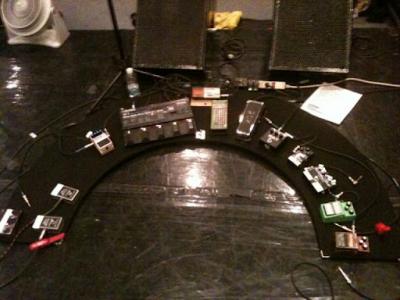

dromero
por el 24/05/2012
que tal, su equipo en la etapa de caifanes en los 90 no lo conozco aunque alguna vez le vi con un procesador roland GR20 y en cry baby. Sin embargo en su etapa de solista y actual con caifanes usa lo siguiente.
Amplificador marshall JM y fender deluxe ambos de bulbos.
Usa un Delay Line 6 DL4
DIstorsion Line DM4
Un delay Boss DD3
un Crybaby (a veces)
un par de pedales de volumen (no estoy seguro pero cre son fender) uno al principio y otro al final de la cadena
un Ecualizador de bandas probablemente Boos
Un selector de linea (no se la marca)
Un OC2 de BOss
Ibañez TS8
Pro co RAT
Wha VOX 487
Una version ROland GR que no habia visto
Espero te sirva, como veras no utiliza demasiado y los conecta en forma poco comun ya que lo hace en linea horizontal y no la comun formacion de pedalboard.
Los efectos que usa no son dificiles de conseguir pero el sonido caracteristico lo da sin duda sus amplificadores, si has usado de bulbos sabras lo que me refiero. SUerte!!

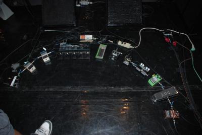

klausmaine
por el 24/05/2012
Es este

noisedreams
por el 30/06/2014
Ahí esta carnal, se supone que eso usa...
